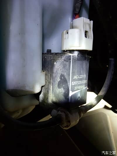

前后雨刮器都有用,前窗不喷玻璃水,后窗能喷水,什么原因。16号保险也是好的,21、22号保险也是好的。如果后面不喷水,可能是堵了,前面是两个喷水口,不可能两个都堵吧。

这种情况很有可能是喷水孔堵塞导致的,建议楼主检查一下管路和喷水口位置。有没有堵塞的情况。

堵的可能性很小,两个都不出,保险没坏。多半电机烧了!!拨动雨刷听听电机还运作不!最好别是电机坏了!

后面为什么可出水?说明真的两个电机?后面手动按钮我按了一下,弹不回来了,现在喷水是往外面洒的。前面我也用针捅了,还是没水,是不是没有找到相关保险?

如果是两个喷水电机,可能是前窗电机烧了,如果是一个电机,可能是接口坏了,电机正传前窗喷水,电机反转后窗喷水。

这个基本是水泵坏了,我已经换过一个了

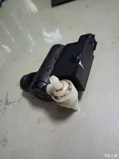

开后窗喷水电机有震动,前窗无声无息,可能水泵里面有转换开关坏了。

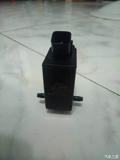

去买了25元,下班到货。原来的怎么拆?是直接用力往外拔?还有有扣的?有螺纹?

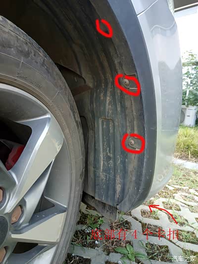

拆掉3个自攻螺丝,底部还有4个卡扣也拆掉。拔下接口,再把喷泵用力往外拔,就下来了,玻璃水就会流干净
这是拆下来的
从这里开始拆,先把方向盘左打到底,不用拆轮子,很好操作,拆掉3个自攻螺丝,底部还有4个卡扣也拆掉。
这是新买的通用的瑞风s3喷水泵25元,不要听有些店家胡说,三代喷泵不同 要专用的,其实都是一样的。

老款新款一样,下单时可以问清楚,换泵相当简单。只要5分钟,拆螺丝2分钟,换泵1分钟,上螺丝2分钟
