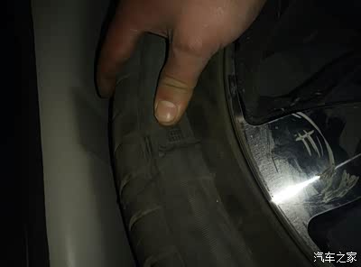

小3三代2个多月了,今天从老家回县城,还没出村庄就感觉不对,一看胎压监测,右前轮没气了,把全尺寸备胎换上回的县城,在这里有几个问题希望大家帮助一下!           第一个问题:我这个胎是不是以后只能当备胎用了?全尺寸的备胎可以长时间当行驶轮胎用么?
就是这好像透了,挺深的

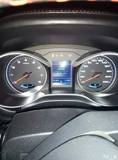

第二个问题:这个坏的能补么?补的话多少钱?如果不行要换的话,新的轮胎多少钱?                                                                                       第三个问题:如果我换上的备胎可以长时间用的话,坏的这个也可以修补的话,怎么把轮胎上的传感器换到备胎上?因为才换上的备胎没有胎压!!!  我是自动挡3代小3给大家看看现在的油耗,根本不准!!!

1,备胎可以长时间用,因为小三是全尺寸备胎;
2,侧面受伤,很严重。补不了了。新轮胎300左右,佳通205/55R16。94V。221的胎。轮胎店有卖,4S也有;
3,胎压传感器在轮毂气嘴位置,换轮胎就可以了。记得跟换轮胎师傅说有胎压监测,小心弄坏了。

    这就废了?我还以为可以救一下当备胎用,把它俩的轮毂换一下

    对的。对换一下即可。

    难道就一点也修补不了了么?我把这俩的轮毂一换把备胎放后面用,这个当备胎用?备胎长时间用没多大问题吧?

    侧面很危险,爆胎的都是侧面爆了。关键时候备胎再出问题,那就呵呵了,所以。也可以听听轮胎店师傅建议,毕竟图片看不出了。只看着好长的口子

    可以补,我的跟你一样也是伤在胎肩。

    漏气的轮胎报废。

    我的直接穿了,补回来当备胎用

    20块,放心大胆的补
