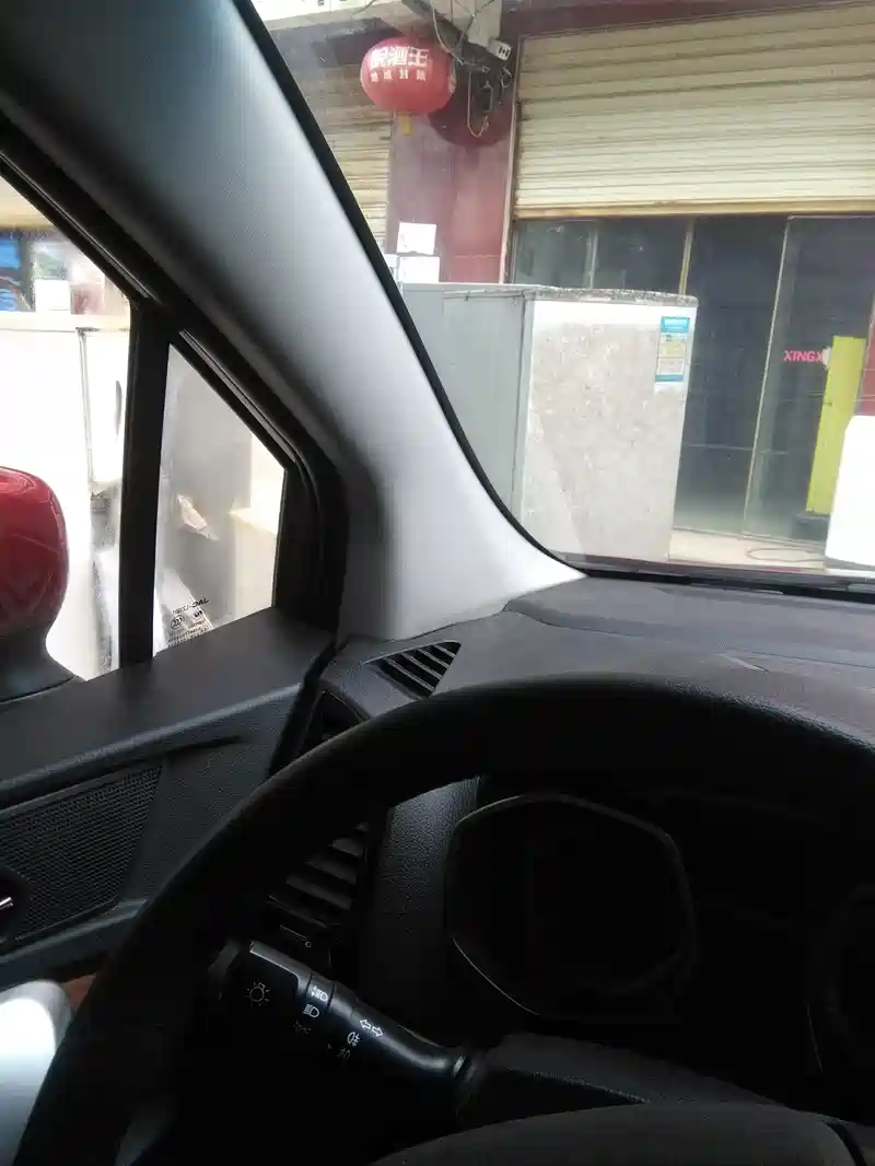

A柱异响,请问怎么拆开呢?
走烂路时异响明显,一开始以为是中控台里,经多次观察发现是从A柱里面发出的声禹

从前挡玻璃里侧往外掰可以用撬棒,稍微用点力!看看里面的线束有没有绑好!望采纳·
ujnet 关禁闭 已屏蔽
扒开就行了,走记录仪线子的时候弄过,里面有卡子

从上往下拆。最好夏天拆,冬天气温低,塑料发脆易碎

看到灰色护板中间那个黑色胶条没,门子打开吧胶条拽下来,然后就有缝隙吧护板从外向里一拽就下来了里边就两个塑料卡扣和一个铁卡扣,

先把车门框上面的胶条拉下来,就能扣开了,里面全是卡子卡住的,得小心把卡子摆断,天冷的时候最好别拆,塑料变硬容易脆。
