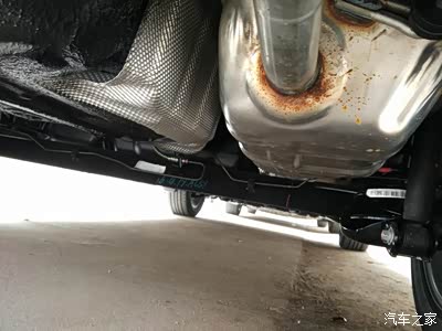

如图,提车是就发现了,销售说S3都是这样的。大家的S3都这样吗?

时间就来会锈穿的吧

排气管生锈有以下几个原因:
1、车子经常在市内低速行使或者发动机还没走热,就到目的地,产生的积水"吹"不出来。
2、排气管前段消音器在设计或装配时,角度有偏差,导致积水不能正常流出来。
3、部分品牌的消音器没设计排水孔。
4、部分车辆在做"排气管防锈"时把排水孔给喷了,堵住了。
5、部分车辆的排气管质量不好。
根据具体锈蚀程度具体处理,修复。
防护排气管一般有以下三种方法:
1、喷涂防锈材料。
2、消音器尾部打孔。
3、更换不锈钢排气管。
希望对您有帮助!

用油漆刷一下就好了。

刚买的车就这样?那你开个两三年这排气筒就换了吧绣的不能用了
淄博车友3609828 关禁闭 已屏蔽
那玩意都那样,不要刷漆,这是高温部件,刷上漆会冒烟着火的,能刷漆的话厂家早刷了,那地方长时间高温,处于干燥状态,锈始终都是那些锈,不必纠结
axd2g4hyx 关禁闭 已屏蔽
他这个没做防锈处理,看样子像不锈钢,但品种繁多,不知道是哪一种?估计跟焊接的材质不管,你看他的飞溅都有锈。

    我的刹车盘绣了换新的了,排气没绣

    嗯,保养的时候看见的

    也锈,估计和焊接材质有关

    这个是高温的地方,温度变化快,生锈是迟早事。

    首保时看了2辆一代车没锈,3辆二代车都锈,我的二代也锈了
