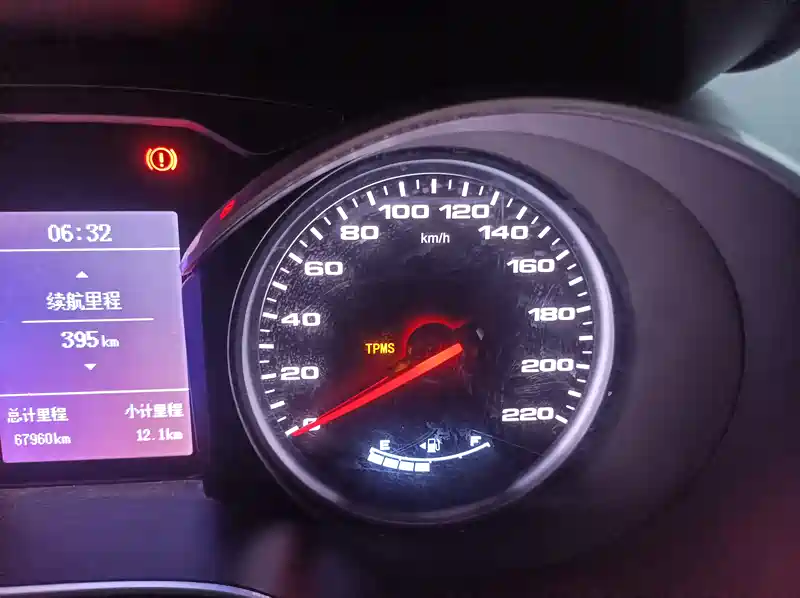

17款仪表盘亮TPMS灯,显示四个轮都无法检测到

这种情况很可能是胎压监测器的电池电量耗尽了,导致车机的胎压监测系统失效。这种情况一般是直接更换胎压监测器就可以了,如果楼主觉得更换胎压监测器成本比较高,也可以单独更换电池,但是这个对动手能力的要求比较高。

很有可能是系统接收器模块故障,瑞风S3的TPMS接收器模块负责接收四个轮胎的信号,如果模块本身损坏、插头松动或线路老化,就会导致全部轮胎信号丢失。TPMS灯亮不影响正常行驶,但失去胎压监测功能,尽快排查修复,避免爆胎风险。

我的也是这种情况,10年了,胎压监测才没有电,也是真不错了,我一直没换呢,听说后换的也就三四年就没电了,什么东西都是原厂自带的能用住。

传感器没电了,这里有换电池办法
