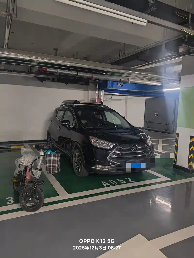

问 行车中车门锁自己会开 删除 推荐精华 置顶 取消置顶 关闭回复 打开回复 推荐编辑 楼主禁言 移动帖子 重置头像 操作记录 zhangjy2017 0浏览 · 2025-12-19 22:40· 发布于山东 有一次正跑着呢车门锁自己开了,我随手又关上了。后来夜里也出现过几次。感觉有鬼在按键似的,感觉有点害怕啊。你们的车子出现过这情况吗? 举报 打开汽车之家 阅读体验更好 相关问题 更多 问江湖道友支援我! 0回答 问灯光指示灯不亮 0回答 问瑞风S3进气真空管 0回答 问停车太久 挂不上档 0回答 问变速箱问题 0回答 问s3前挡风裂了 0回答 全部回复 只看楼主 zqmymf 关禁闭 已屏蔽 瑞虎8 瑞风S3行驶中车门锁自动弹开,可能是车门未完全关闭、传感器异常、中控锁,控制器故障或信号干扰导致。若车门未关紧,颠簸时易弹开;建议检查车门密封条是否老化、关门时听是否有咔嗒锁止声。碰撞或老化可能导致车门传感器误判,自动解锁;可观察是否在颠簸路段更频繁发生。行车时务必手动锁死车门,避免意外解锁。尽快去修理厂或4S,用电脑读故障码,精准定位问题,别拖。 2025-12-19 23:10 来自安徽 回复 沙发 屏蔽此人 举报 删除 取消删除 禁言 重置头像 共有条对话 > 疯狂的尾翼 关禁闭 已屏蔽 马自达3 昂克赛拉 大哥说的车门自动打开,应该是自动解锁,并非门打开吧,这种情况你可以检查一下,门锁机构控制四个门中控锁是否进了水或者接触不良,问题一般都出现在主驾驶位的门上,把这个门锁控制开关检查就可以了 2025-12-19 23:14 来自广东 回复 板凳 屏蔽此人 举报 删除 取消删除 禁言 重置头像 共有条对话 > 萌哥wm 关禁闭 已屏蔽 传祺ES9 zhangjy2017兄,瑞风S3行驶中车门锁自行打开,是车门锁块的中控电机故障、门锁传感器接触不良,或是车身控制模块BCM信号紊乱导致;夜间出现更频繁,是低温让电路接触问题更明显。先拆卸车门内饰板检查锁块电机,卡滞则润滑或更换锁块;再清理门锁传感器的触点氧化层,若仍故障,需用诊断仪刷新BCM程序,能解决信号误触发的问题。希望这些对兄弟有帮助。 2025-12-20 07:17 来自广东 回复 地板 屏蔽此人 举报 删除 取消删除 禁言 重置头像 共有条对话 > 小牛王1 关禁闭 已屏蔽 瑞风S3车门锁自动开启是常见机械/电子故障(非“灵异现象”),多因门锁机构进水/接触不良、中控锁控制系统故障或车门传感器误判导致,不少车主有类似反馈;临时可启用儿童锁或手动按下中控锁防解锁,简单排查可检查车门是否关紧、清洁门锁传感器或重置中控系统,彻底解决建议到维修店检修锁块、传感器及线路(检修费50-100元,换锁块200-500元),该问题存在安全隐患,需尽快处理。 2025-12-20 07:33 来自吉林 回复 屏蔽此人 举报 删除 取消删除 禁言 重置头像 共有条对话 > 黄山车友7404251 关禁闭 已屏蔽 雾灯饰条烂了吗 2025-12-21 15:21 来自安徽 回复 屏蔽此人 举报 删除 取消删除 禁言 重置头像 共有条对话 > 还想在主楼增加内容?点击续写主楼内容 登录 参与更多互动 发表回复 打开App,查看更多评论 首 页 上一页 下一页 末 页 跳 转 取 消 还想在主楼增加内容?点击续写主楼内容 登录 参与更多互动 系统故障 发表回复 图片最多上传9张 微信好友 微信朋友圈 新浪微博 QQ好友 QQ空间 取消 相关推荐 加载中
