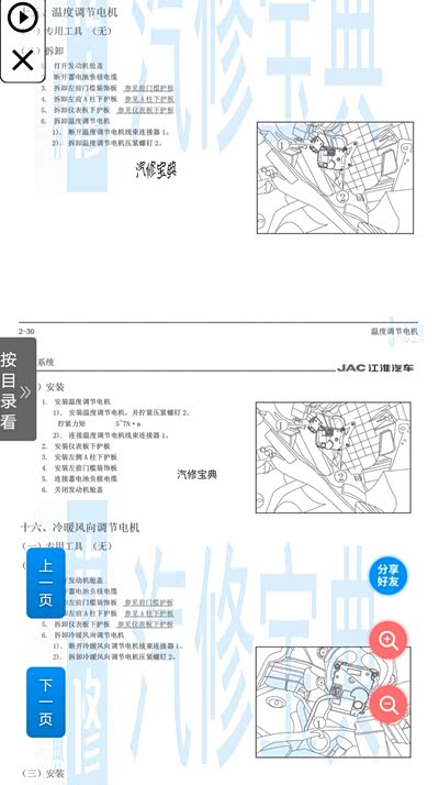

问 车友们请问一下15款瑞风S3! 删除 推荐精华 置顶 取消置顶 关闭回复 打开回复 推荐编辑 楼主禁言 移动帖子 重置头像 操作记录 石河子车友2097812 0浏览 · 2025-02-01 17:26· 发布于新疆 空调冷暖转换电机在仪表台下哪个位置? 举报 打开汽车之家 阅读体验更好 相关问题 更多 问十年了目前6万公里 0回答 问瑞风S3进气真空管 0回答 问变速箱问题 0回答 问s3前挡风裂了 0回答 问11年的江淮瑞风s3 0回答 问江湖道友支援我! 0回答 全部回复 只看楼主 山东的小伙 关禁闭 已屏蔽 宝骏560 瑞风S3的空调冷暖风调节转换电机在车辆的方向盘下侧靠右侧位置。第一,相关的冷暖风转换电机需要拆卸方向盘下撤,相关的装饰板在车辆的油门踏板靠上方位置能看到。二相关的图片维修资料已经发送,您可以做一下相关参考。 2025-02-01 17:31 来自山东 回复 沙发 屏蔽此人 举报 删除 取消删除 禁言 重置头像 共有条对话 > 还想在主楼增加内容?点击续写主楼内容 登录 参与更多互动 发表回复 打开App,查看更多评论 首 页 上一页 下一页 末 页 跳 转 取 消 还想在主楼增加内容?点击续写主楼内容 登录 参与更多互动 系统故障 发表回复 图片最多上传9张 微信好友 微信朋友圈 新浪微博 QQ好友 QQ空间 取消 相关推荐 加载中
