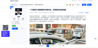

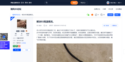

问 各位车友遇到过这问题吗 删除 推荐精华 置顶 取消置顶 关闭回复 打开回复 推荐编辑 楼主禁言 移动帖子 重置头像 操作记录 石河子车友2097812 0浏览 · 2025-02-01 17:11· 发布于新疆 15款瑞风s3手动档高配版,冬季车辆行驶水温正常后(水温表中间位置)开暖风主驾侧出风凉风副驾驶出风热风,但是出风量是一样大的!什么问题? 举报 打开汽车之家 阅读体验更好 相关问题 更多 问十年了目前6万公里 0回答 问变速箱问题 0回答 问红色的扳手是怎么回事 0回答 问s3前挡风裂了 0回答 问11年的江淮瑞风s3 0回答 问江湖道友支援我! 0回答 全部回复 只看楼主 山东的小伙 关禁闭 已屏蔽 宝骏560 车辆开暖风主驾驶出凉风副驾驶出热风原因如下。第一,首先检查一下冷暖风转换调节电机,如果相关的电机出现卡滞或者调节不到位,就容易出现这种现象,需要对应检查更换。第二,车辆的暖风水箱存在堵塞的现象。像这种情况可以先做一下暖风水箱的疏通处理,如果解决不了问题,需要更换新的暖风水箱。 2025-02-01 17:12 来自山东 回复 沙发 屏蔽此人 举报 删除 取消删除 禁言 重置头像 共有条对话 > 修理工老张 关禁闭 已屏蔽 秦L 根据您的描述来看,这个主要考虑两方面的原因,一方面是因为暖风水箱里面有一半堵塞了,所以会出现这种情况,这个可以清洗一下暖风水箱。另一方面的话就要考虑是主驾驶这一侧的冷暖转换翻板出现了问题或者转换的调节电机有问题,这个就需要去检查一下翻板能不能正常的转换。像这种情况的话,大多数都是因为暖风水箱堵塞造成的,如果没有定期更换过防冻液,特别容易出现这种现象。 2025-02-01 18:44 来自山东 回复 板凳 屏蔽此人 举报 删除 取消删除 禁言 重置头像 共有条对话 > 淡忘你的美 关禁闭 已屏蔽 瑞风S3 我的主驾暖风,副驾冷风,暖风水箱新换的,还是这样 2025-02-05 06:29 来自安徽 回复 地板 屏蔽此人 举报 删除 取消删除 禁言 重置头像 共有条对话 > 不言而喻1614 关禁闭 已屏蔽 2025-02-08 15:58 来自浙江 回复 屏蔽此人 举报 删除 取消删除 禁言 重置头像 共有条对话 > 不言而喻1614 关禁闭 已屏蔽 按这2个方案。我14款一代就是换了暖风水箱。完美复活 2025-02-08 16:00 来自浙江 回复 屏蔽此人 举报 删除 取消删除 禁言 重置头像 共有条对话 > 稻子2014 关禁闭 已屏蔽 瑞风S3 暖风水箱堵了,必须换原厂的暖风水箱可以解决 2025-02-08 16:29 来自上海 回复 屏蔽此人 举报 删除 取消删除 禁言 重置头像 共有条对话 > 还想在主楼增加内容?点击续写主楼内容 登录 参与更多互动 发表回复 打开App,查看更多评论 首 页 上一页 下一页 末 页 跳 转 取 消 还想在主楼增加内容?点击续写主楼内容 登录 参与更多互动 系统故障 发表回复 图片最多上传9张 微信好友 微信朋友圈 新浪微博 QQ好友 QQ空间 取消 相关推荐 加载中
