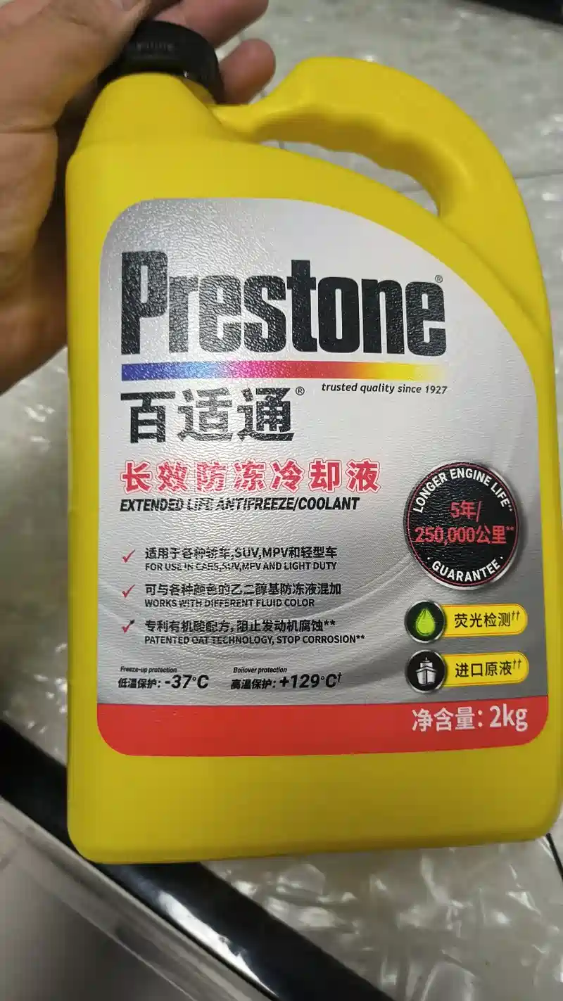

问 途虎换防冻液,下单6升为啥只加了3.5~3.8升?换得彻底吗? 删除 推荐精华 置顶 取消置顶 关闭回复 打开回复 推荐编辑 楼主禁言 移动帖子 重置头像 操作记录 那处隐隐作痛 0浏览 · 2024-11-19 19:25· 发布于山东 途虎换防冻液,下单下了6升结果途虎只给换上了3.5~3.8升左右你们换的加了多少?是不是没换彻底? 举报 打开汽车之家 阅读体验更好 相关问题 更多 问小三的老车主进 0回答 问更换前轮轴承 0回答 问求大神快速解答 0回答 问一代S3底盘异响 0回答 问S3倒车影像模糊 0回答 问瑞风s3eps按钮 0回答 全部回复 只看楼主 小卢弟 关禁闭 已屏蔽 阳光 你好,这款车正常全部放掉需要4-5升,排水口需要把车子升起来水箱下边放水螺丝去掉这样放的最干净,加不到4升正常是机器里面没有放干净,正常更换防冻液需要180左右就可以了 2024-11-19 19:40 来自河南 回复 沙发 屏蔽此人 举报 删除 取消删除 禁言 重置头像 共有条对话 > Autodoktor 关禁闭 已屏蔽 宝来 瑞风S3正常更换防冻液的加注量是3.5升左右,如果要是让防冻液上方加压吹吹往外放的话,能加入3.8到4升左右。将放水口长时间,放开的话也能加注3.8升左右。他们开六升是因为这款车发动机更换冷却后排气,有时候会比较费防冻液消耗防冻液,所以说开的多,你可以和他们沟通,看剩下的两升是否能退。因为我看你这个包装是两升一桶的。如果你说是加四升的话,应该还有一桶没有开包装。 2024-11-19 19:42 来自内蒙古 回复 板凳 屏蔽此人 举报 删除 取消删除 禁言 重置头像 共有条对话 > 别靠太近呀 关禁闭 已屏蔽 轩逸 为什么你在场不问他们呢,要是我发现不对肯定要问清楚,不问心理难受,这亏可不能吃,问了也没有什么,人家回复我们就答个谢。 2024-11-19 19:51 来自福建 回复 地板 屏蔽此人 举报 删除 取消删除 禁言 重置头像 共有条对话 > 黄石车友17瑞风s3 关禁闭 已屏蔽 瑞风S3 没换,直接加 2024-11-19 22:07 来自湖北 回复 屏蔽此人 举报 删除 取消删除 禁言 重置头像 共有条对话 > 行尽天涯乐享 关禁闭 已屏蔽 2024-11-25 10:28 来自吉林 回复 屏蔽此人 举报 删除 取消删除 禁言 重置头像 共有条对话 > 行尽天涯乐享 关禁闭 已屏蔽 2024-11-25 10:31 来自吉林 回复 屏蔽此人 举报 删除 取消删除 禁言 重置头像 共有条对话 > 六盘水车友3128280 关禁闭 已屏蔽 我的防冻液也是6升,只换了3.5,我现场问了结果人家说就只能加这么多,我追问了了,是不是就液没排干净,结果对方不理我 02-17 23:04 回复 屏蔽此人 举报 删除 取消删除 禁言 重置头像 共有条对话 > King摸金 关禁闭 已屏蔽 凯越 我也是用的这款,在途虎换的,四升都没加进去 02-18 10:40 回复 屏蔽此人 举报 删除 取消删除 禁言 重置头像 共有条对话 > mofulon 关禁闭 已屏蔽 我在4S店换4L也没加完,剩了一点,说是让跑几天再看是否少了,少了再加点,最终剩下的还没加完 02-18 21:05 来自陕西 回复 屏蔽此人 举报 删除 取消删除 禁言 重置头像 共有条对话 > 还想在主楼增加内容?点击续写主楼内容 登录 参与更多互动 发表回复 打开App,查看更多评论 首 页 上一页 下一页 末 页 跳 转 取 消 还想在主楼增加内容?点击续写主楼内容 登录 参与更多互动 系统故障 发表回复 图片最多上传9张 微信好友 微信朋友圈 新浪微博 QQ好友 QQ空间 取消 相关推荐 加载中
