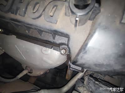

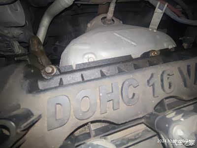

问 2代s3火花塞有油机是换气门室盖还是只换垫 删除 推荐精华 置顶 取消置顶 关闭回复 打开回复 推荐编辑 楼主禁言 移动帖子 重置头像 操作记录 郑州车友2440556 0浏览 · 2024-09-16 15:27· 发布于河南 2代s3火花塞有机油是换气门室盖还是只换垫,有遇到一样情况的车友吗? 举报 打开汽车之家 阅读体验更好 相关问题 更多 问变速箱问题 0回答 问红色的扳手是怎么回事 0回答 问11年的江淮瑞风s3 0回答 问江湖道友支援我! 0回答 问灯光指示灯不亮 0回答 问行车中车门锁自己会开 0回答 全部回复 只看楼主 老万_5215 关禁闭 已屏蔽 极狐 考拉S 火花塞上有机油,主要是气门室盖垫密封不严,机油漏到火花塞上了。换一个气门室盖垫,涂上密封胶就可以了。 2024-09-17 19:45 来自北京 回复 沙发 屏蔽此人 举报 删除 取消删除 禁言 重置头像 共有条对话 > 拥抱飞雨 关禁闭 已屏蔽 秦PLUS 排气管冒蓝烟(烧机油),检查气门导管,气门油封,活塞环和缸体与活塞间隙(可以利用汽缸压力表辅助检测),要是增压发动机检查增压器。 2024-09-20 12:02 来自天津 回复 板凳 屏蔽此人 举报 删除 取消删除 禁言 重置头像 共有条对话 > 笑听风雨 关禁闭 已屏蔽 不用换气门室盖,换气门室盖上的四个火花塞密封垫就可以了。 2024-09-30 07:34 来自广西 回复 地板 屏蔽此人 举报 删除 取消删除 禁言 重置头像 共有条对话 > 黄石车友17瑞风s3 关禁闭 已屏蔽 瑞风S3 这样漏油要修不 2024-10-10 21:15 来自湖北 回复 屏蔽此人 举报 删除 取消删除 禁言 重置头像 共有条对话 > 幸运的老男孩 关禁闭 已屏蔽 瑞风S3 换垫吧 2024-10-21 15:48 来自河北 回复 屏蔽此人 举报 删除 取消删除 禁言 重置头像 共有条对话 > 探索2017 关禁闭 已屏蔽 瑞风S3 垫和圈一起换(圈漏油了,说明垫也快不行了),其次是材料费不贵。 2024-10-22 09:45 来自重庆 回复 屏蔽此人 举报 删除 取消删除 禁言 重置头像 共有条对话 > 探索2017 关禁闭 已屏蔽 瑞风S3 新垫子别别打胶!!!! 2024-10-22 09:48 来自重庆 回复 屏蔽此人 举报 删除 取消删除 禁言 重置头像 共有条对话 > 探索2017 关禁闭 已屏蔽 瑞风S3 别打胶 2024-10-22 09:48 来自重庆 回复 屏蔽此人 举报 删除 取消删除 禁言 重置头像 共有条对话 > 还想在主楼增加内容?点击续写主楼内容 登录 参与更多互动 发表回复 打开App,查看更多评论 首 页 上一页 下一页 末 页 跳 转 取 消 还想在主楼增加内容?点击续写主楼内容 登录 参与更多互动 系统故障 发表回复 图片最多上传9张 微信好友 微信朋友圈 新浪微博 QQ好友 QQ空间 取消 相关推荐 加载中
