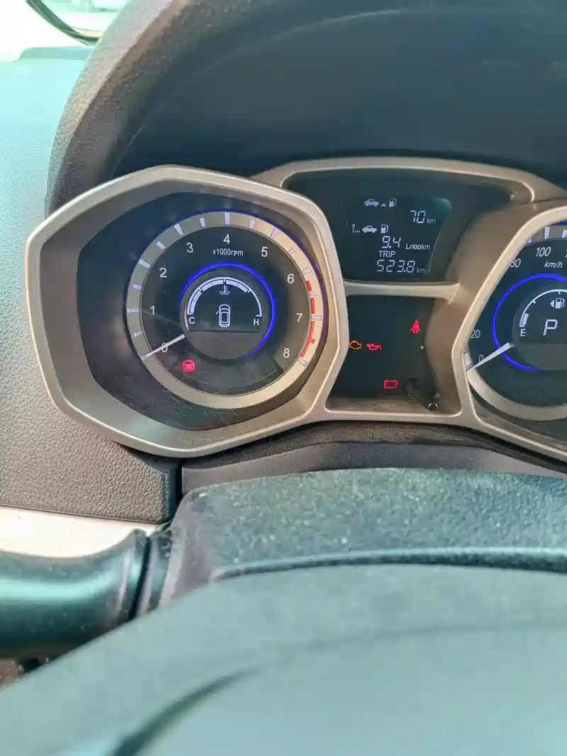

14年的瑞风S3 CVT版,前两三个月车开在路上出现了发动机高温的事,赶紧靠路边停车让发动机散热,后来去维修店修理,修车师傅说是节温阀的问题,换了以后也没解决问题,还会经常出现高温,稍微远的地方都去不了。请教各位车友兄弟,帮忙分析,谢谢各位啦

1.水箱堵了,造成高速高温,可以看看防冻液是不是有杂质沉积,更换防冻液和清洗水箱
2,更换高温防冻液别选108的,选更高的
3,散热风扇介入问题,
4,水箱表面赃污

假如水箱前面的风扇皮带不松,散热器干净,冷却液正常的状况下,根据我的经验判断应该还是节温器有问题了,再更换一个试试!

水箱内堵没堵,风扇转不转,节温器开不开,水泵转不转,水箱表面有没有飞虫堵塞,基本也就这几个了

还有冷却液里有没有掺自来水?掺了也会开锅

是不是一开暖风一边热一边不热?要么就是热风很小,暖风小水箱堵,建议清洗或者更换暖风小水箱。
