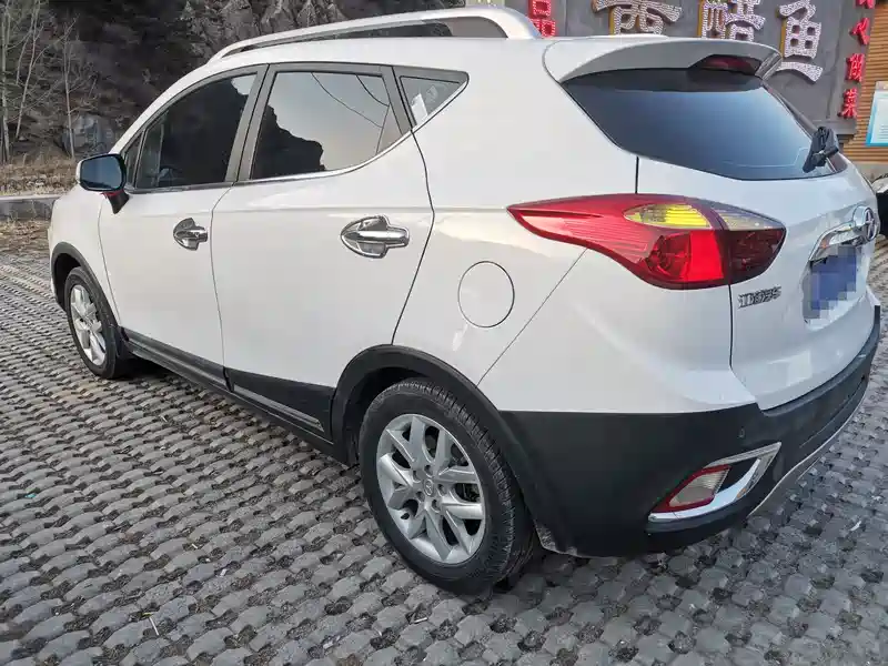

八年的一代小三,这两天跑夜路发现啥也看不见,是继续换灯泡还是直接换LED灯泡呢?我看车友们说LED灯泡寿命短,雨天反光看不清有点不敢换。大家都是用的什么灯,帮忙推荐一下吧
