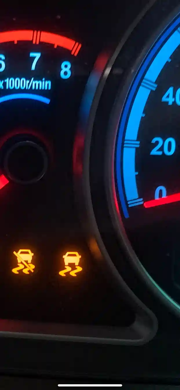

请问这是什么故障灯?

请问谁知道这是什么故障码,不是左边有斜杠的。
右边的是一启动就出来的故障码

ESP防滑故障,带斜杠的是关闭,一般是按下开关出现。出这个故障多数是车轮传感器坏了,也有ABS泵坏的。
