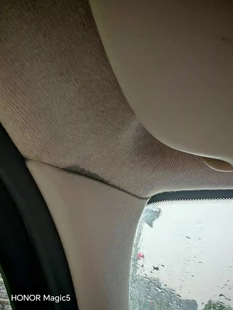

2017款S7漏水了,什么原因?求解答!

2017款s7这里开始漏水了有人知道什么原因吗

根据图片来看这个位置漏水,如果是有天窗的话,那可能就是天窗的排水管接口出现了渗漏的情况,所以会从a处这个位置留下来
建议把这个位置打开之后,把里面的排水管处理一下就能够解决
如果是没有天窗,那可能就是前挡玻璃这个位置密封胶出现了问题,从这个位置出现了渗透

这种情况大概率是因为天窗的排水槽出现堵塞的情况导致的,建议疏通一下天窗排水槽,看看有没有效果,如果还不行的话,应该就是密封条老化导致,更换密封条就可以了

天窗堵了

我的17款天窗也漏水了

远距离看看天窗有没有塌陷情况,调整天窗水平高度

我的也是,是前面玻璃胶老化了
