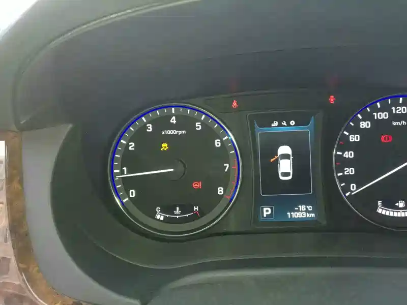

求大神指点下这个是什么情况,该如何处理?
帮我看下左侧那个图标什么意思,如何处理

黄的是esp工作指示灯,红色的是方向盘电子助力

TCS牵引力控制系统已经关闭

车身稳定系统让你关闭了,打开就行

ESP关了。

簡單點2016 楼主 关禁闭 已屏蔽
孫大聖9 2016/12/16 10:48:32 发表在 4楼
如何开启?新手求指教

右下方看到了吗?按一下

方向盘电子助力如何开启?

助力开启不了也关闭不了,都是自动的。你去检查一下,是否是方向助力出故障了

好的 谢谢
