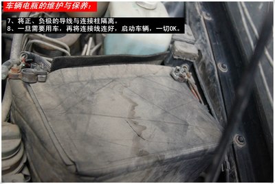

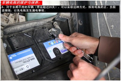

    桑塔纳志俊
    电瓶是汽车上的主要储能装置,为车辆上的所有电子系统提供电力,其重要性毋庸置疑。现代化的汽车电子化程度越来越高,其对汽车电池的依赖性就越强,电池缺电将会导致整车瘫痪。
    因此,您提到的一个月开一次汽车,让家里可以每周帮我启动发动机一次,这个方法可取。
    电瓶的日常维护和保养十分重要,建议您参考下面的图片:
    其实步骤非常简单,我经常采用(我曾经搁置半年,车辆连接后,一次点火启动成功)。虽然与您的车型不同,但大同小异。
    作为车主,我们应该爱护车辆、定期检查电瓶的变化。因为,一旦电瓶罢工,那么车辆瞬间就是一堆铁零件。
