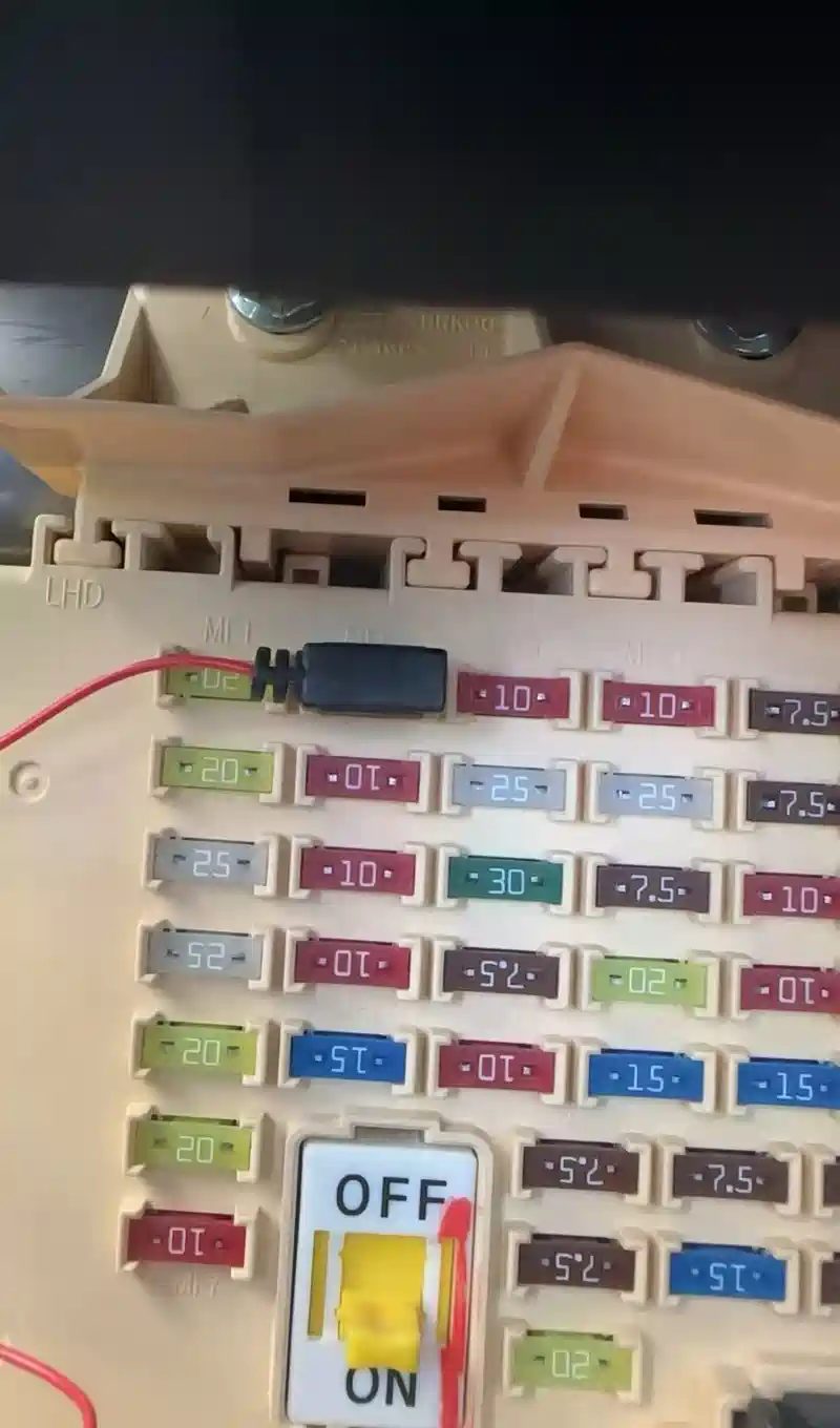

安装的是降压线,通电后拍摄。ACC接到备用口上,GND接螺丝上,另一头接记录仪上。安装后启动车辆,记录仪没通电。大佬们看看是什么问题。

通过图片来看,有可能是搭铁线的问题,建议把这个大铁线换一个地方,或者是全车通电之后,把这个搭铁线再贴到车身,其他的钣金上面,这样看一下行车记录仪是否启动。因为正极电源接的没有问题,如果没电的话,那就是负极的问题。
再就是可以看一下降压线的状态,如果有条件的话,测一下降压线的输出电压,如果电压是5伏那就没有问题,就是行车记录仪或者是电源接口的问题了

你保险丝是不是没插不应该是旁边还要插两个

插点烟器的那根线能正常供电,降压这根线有保险丝,在线的中部,但就是不能用,准备放弃了
