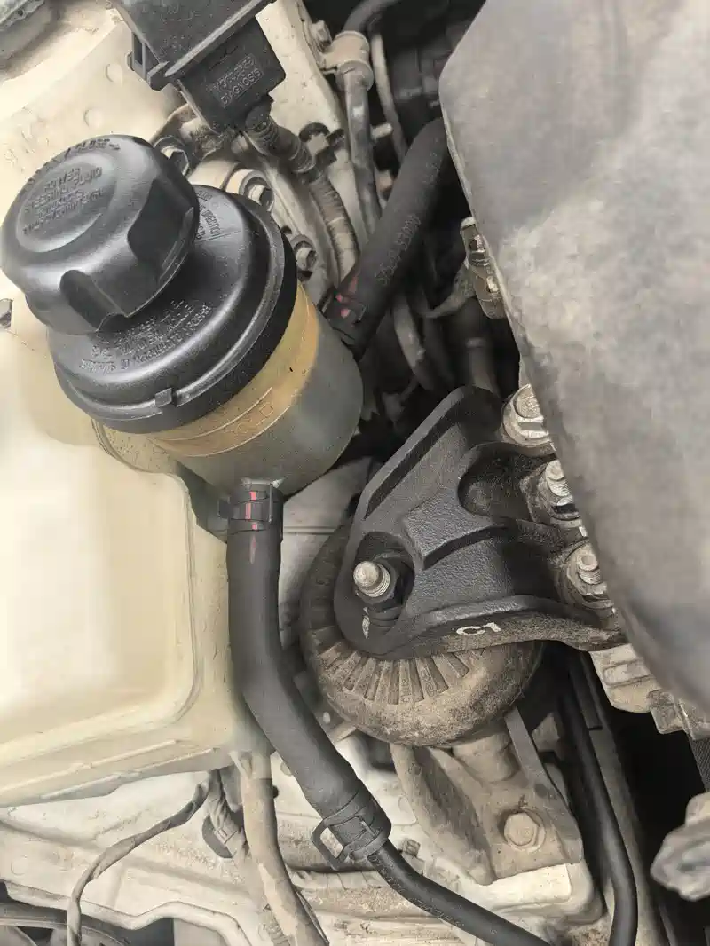

问 2014款名图转向助力油漏了,轮胎里的大哥们也有这情况吗? 删除 推荐精华 置顶 取消置顶 关闭回复 打开回复 推荐编辑 楼主禁言 移动帖子 重置头像 操作记录 嘉兴车友7010082 0浏览 · 2025-03-16 10:32· 发布于浙江 2014款名图,转向助力油漏了。轮胎里的大哥们也有这情况吗。😂😂 举报 打开汽车之家 阅读体验更好 相关问题 更多 问气囊故障灯 0回答 问变速箱换油 0回答 问车友们16名图车载机 0回答 问名图天窗布塌下来 0回答 问底盘异响 0回答 问17年小图图前来报到 0回答 全部回复 只看楼主 小卢弟 关禁闭 已屏蔽 阳光 这个漏油的话都是时间长管子老化或者是助力壶本身有问题,有时间把助力油管及助力油管更换掉,然后固定螺丝拧紧就可以了,时间长管子老化导致拧不紧,所以会出现漏油,这种情况把管子换掉就可以了,密封严就不会漏油了 2025-03-16 10:37 来自河南 回复 沙发 屏蔽此人 举报 删除 取消删除 禁言 重置头像 共有条对话 > 爱专研的一修 关禁闭 已屏蔽 和悦 图片看这个就是转向助力的管路漏油了,这个管路以及这个转向助力液的油壶都是橡胶和塑料用的时间长了确实存在漏油的风险。如果是长时间没有更换转向助力油了,建议正常检查一下,把这个转向助力油壶和管路看一看,如果有开裂或者是渗漏就更换掉,同时把这个转向助力油也换一下。 2025-03-16 10:38 来自吉林 回复 板凳 屏蔽此人 举报 删除 取消删除 禁言 重置头像 共有条对话 > 失意之时应狂笑 关禁闭 已屏蔽 我的也这样!没管它 2025-07-11 01:10 回复 地板 屏蔽此人 举报 删除 取消删除 禁言 重置头像 共有条对话 > 雨中漫步1987 关禁闭 已屏蔽 名图 我看是上盖密封不好了, 别把盖子拧到底,或者拧到到底 稍微回一下,感觉有点阻力了就停,别再回了 哈,我的就是这样治好的, 我用手拧了一下 试了试,感觉那个盖子松了 哈。 01-30 18:20 来自山东 回复 屏蔽此人 举报 删除 取消删除 禁言 重置头像 共有条对话 > 还想在主楼增加内容?点击续写主楼内容 登录 参与更多互动 发表回复 打开App,查看更多评论 首 页 上一页 下一页 末 页 跳 转 取 消 还想在主楼增加内容?点击续写主楼内容 登录 参与更多互动 系统故障 发表回复 图片最多上传9张 微信好友 微信朋友圈 新浪微博 QQ好友 QQ空间 取消 相关推荐 加载中
