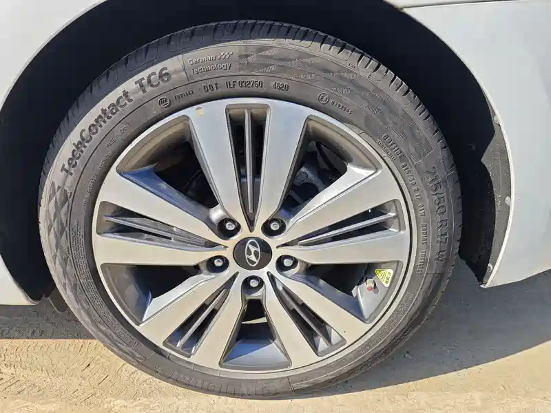

朋友们,帮我看看这条胎有没有问题?
福至尊宝
0浏览 · 2024-12-01 12:21· 发布于安徽
早上驶出车位感觉车不正常,七八十米后轮胎胎压才报警,没有胎压了。后来才看到路上有七八十米的轮胎印。原来扎了钉子,换备胎,轮胎两侧都有一圈橡胶磨损圈。去途虎,他们开始说能补,后来说不能补,说两侧都压伤了,只能换胎。轮胎贵啊,没办法去了路边店,拆下来看看说没事轮胎内侧完好看不出来问题,朋友帮着看看,有没有问题。

看你这边轮胎的话是没有问题的,可以正常使用。当时这边估计是轮胎没气。被压着了,只要说轮胎,轮胎的内部没有出现开裂的情况,就把你原来的补好之后正常用就行。

根据图片中轮胎的相关状态来看,侧面并没有明显碾压的痕迹。
首先,轮胎侧面碾压正常充气,之后在侧面会有明显的一圈黑印。只要没有这个相关的黑色印记,就说明轮胎内侧没有损伤。
其次,根据您的描述拆下来之后,内部并没有明显损伤,如果轮胎碾压损伤,内部会明显的有橡胶的碎末。

已经有一圈很明显的碾压痕迹了。安全第一,趁早换了吧!

可能是因为他们担心轮胎侧壁在缺气行驶过程中受到了损伤。你检查下轮胎侧壁有没有鼓包。如果有鼓包,轮胎内部的帘线层可能已经受损,在高速行驶或受到较大冲击力时,鼓包处很容易发生爆胎,这种情况就必须更换轮胎。如果没有鼓包,且轮胎内部的帘线层没有损坏,只是胎面被扎,可以考虑进行补胎。
