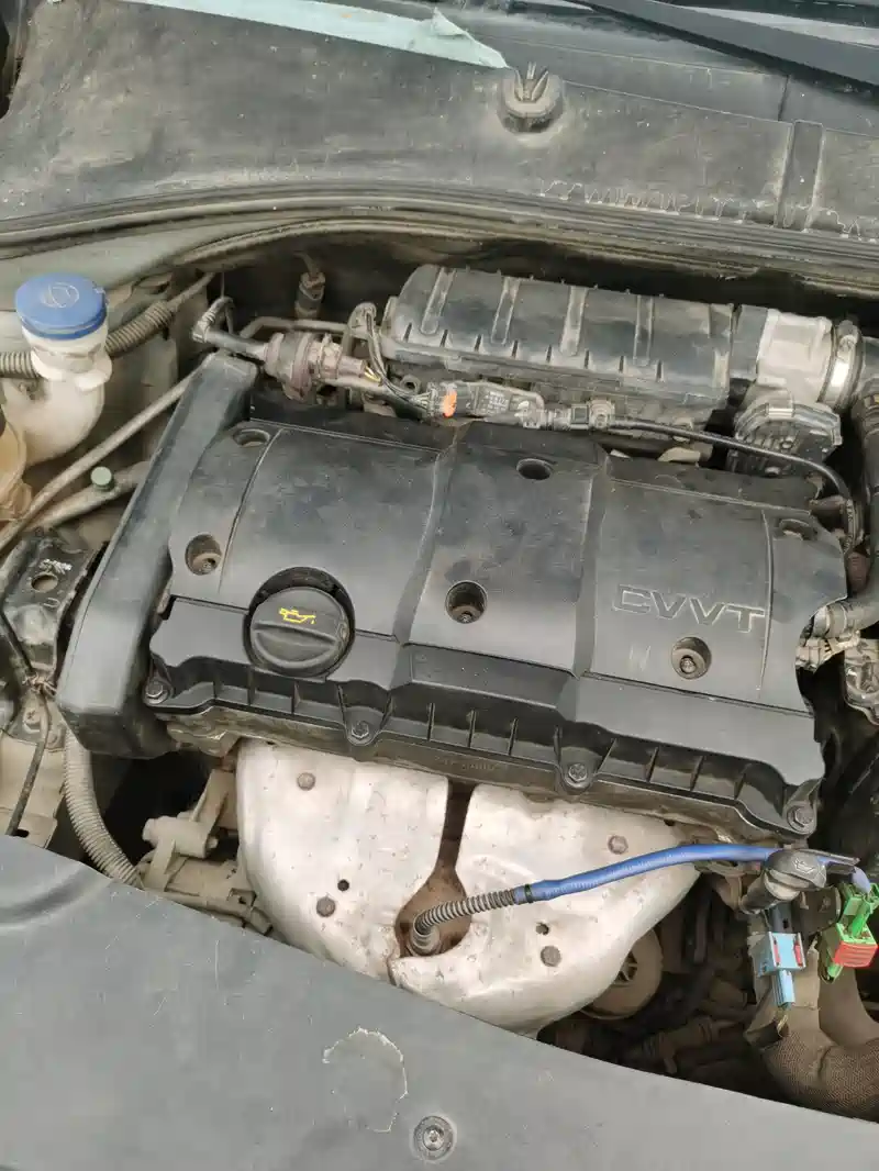

标致301机油盖渗油维修

16个螺丝全紧一圈,小盖上6个螺丝,完事。
最初拆机油室盖的时候那个螺丝小孩就能拧开,没一点阻力,拧紧后跑了几十公里发现暂时没事,今天发现螺丝还是能拧紧半圈,又怕把螺帽扭掉,多大的扭矩和怎么判断这是个问题。

别一直硬拧,301气门室盖螺丝扭矩一般在8-10N·m,先对角交叉上紧,感觉螺丝吃上力就停,再拧半圈说明胶垫老化了,紧也治标不治本,最好直接换个新气门室盖垫。
