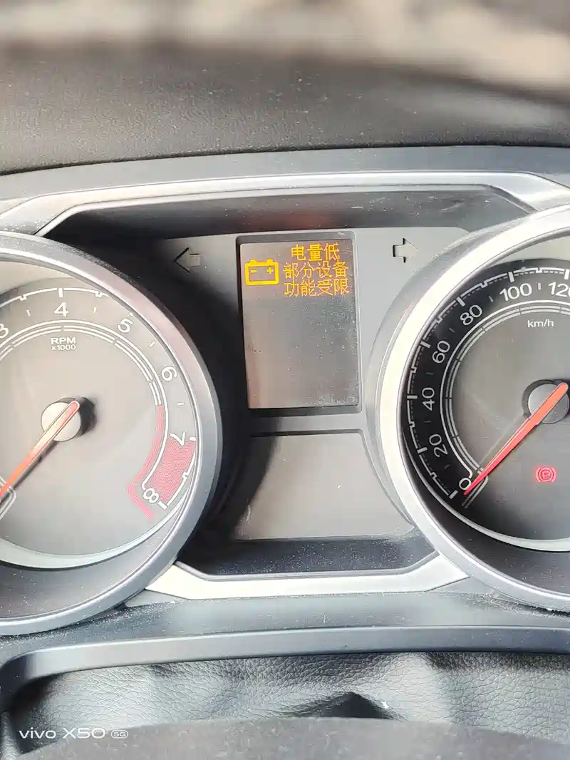

问 锐腾更换电池以后 删除 推荐精华 置顶 取消置顶 关闭回复 打开回复 推荐编辑 楼主禁言 移动帖子 重置头像 操作记录 撩人煎锅 0浏览 · 2021-10-28 12:07 更换电池以后,开门时间稍长就会出现,哪位大神知道这是怎么回事? 举报 打开汽车之家 阅读体验更好 相关问题 更多 问请教大神锐腾 0回答 问进气流量不对 0回答 问锐腾空调制冷问题! 0回答 问请问这是什么问题 0回答 问国庆惊魂一刻 0回答 问油耗高 0回答 全部回复 只看楼主 凯普狄诺607 关禁闭 已屏蔽 雪铁龙C5 这个电瓶保护设置,如果熄火后使用车上电器大约半小时左右车子就会自动断电出现经济模式,正常的,楼主不必纠结! 2021-10-28 12:09 回复 沙发 屏蔽此人 举报 删除 取消删除 禁言 重置头像 共有条对话 > zheshiganmozi 关禁闭 已屏蔽 找卖电瓶的 2021-10-28 12:55 回复 板凳 屏蔽此人 举报 删除 取消删除 禁言 重置头像 共有条对话 > 要发久 关禁闭 已屏蔽 要么是装的时候充电不足,要么是发电机充不进电,要么是电瓶的质量问题,总的来说不正常!随时会亏电断电。 2021-10-28 13:32 回复 地板 屏蔽此人 举报 删除 取消删除 禁言 重置头像 共有条对话 > 多啦爱梦1 关禁闭 已屏蔽 锐腾 复位一下就可以了 2021-10-28 15:27 回复 屏蔽此人 举报 删除 取消删除 禁言 重置头像 共有条对话 > 月球兔子 关禁闭 已屏蔽 3楼正解另外:锐腾的充电管理也有问题,一旦出现这种情况,锐腾的发电机无法充满。我车去年,出现类似情况,跑新疆上万公里,但回家停车三天就复发!我网上买的启停电瓶充电器,充电一次,到现在整一年没复发。 2021-10-28 15:56 回复 屏蔽此人 举报 删除 取消删除 禁言 重置头像 共有条对话 > 法尔西昂 关禁闭 已屏蔽 我已经换过好几个瓦尔塔了,1000多一个。。。 2021-10-29 09:47 回复 屏蔽此人 举报 删除 取消删除 禁言 重置头像 共有条对话 > xttjc 关禁闭 已屏蔽 锐腾 我的启停电瓶还在坚持,感觉存电量不足了,这两天在充电,充满了感觉失电也很快,电瓶估计很难度过这个冬天。 2021-10-31 18:29 回复 屏蔽此人 举报 删除 取消删除 禁言 重置头像 共有条对话 > cfhyf 关禁闭 已屏蔽 我一五年2.0T从新车时候就这样,6年了,没换过电瓶,依旧这样,不影响使用,只是出现这个提示时,倒车影像没有 2021-11-01 17:04 回复 屏蔽此人 举报 删除 取消删除 禁言 重置头像 共有条对话 > 还想在主楼增加内容?点击续写主楼内容 登录 参与更多互动 发表回复 打开App,查看更多评论 首 页 上一页 下一页 末 页 跳 转 取 消 还想在主楼增加内容?点击续写主楼内容 登录 参与更多互动 系统故障 发表回复 图片最多上传9张 微信好友 微信朋友圈 新浪微博 QQ好友 QQ空间 取消 相关推荐 加载中
