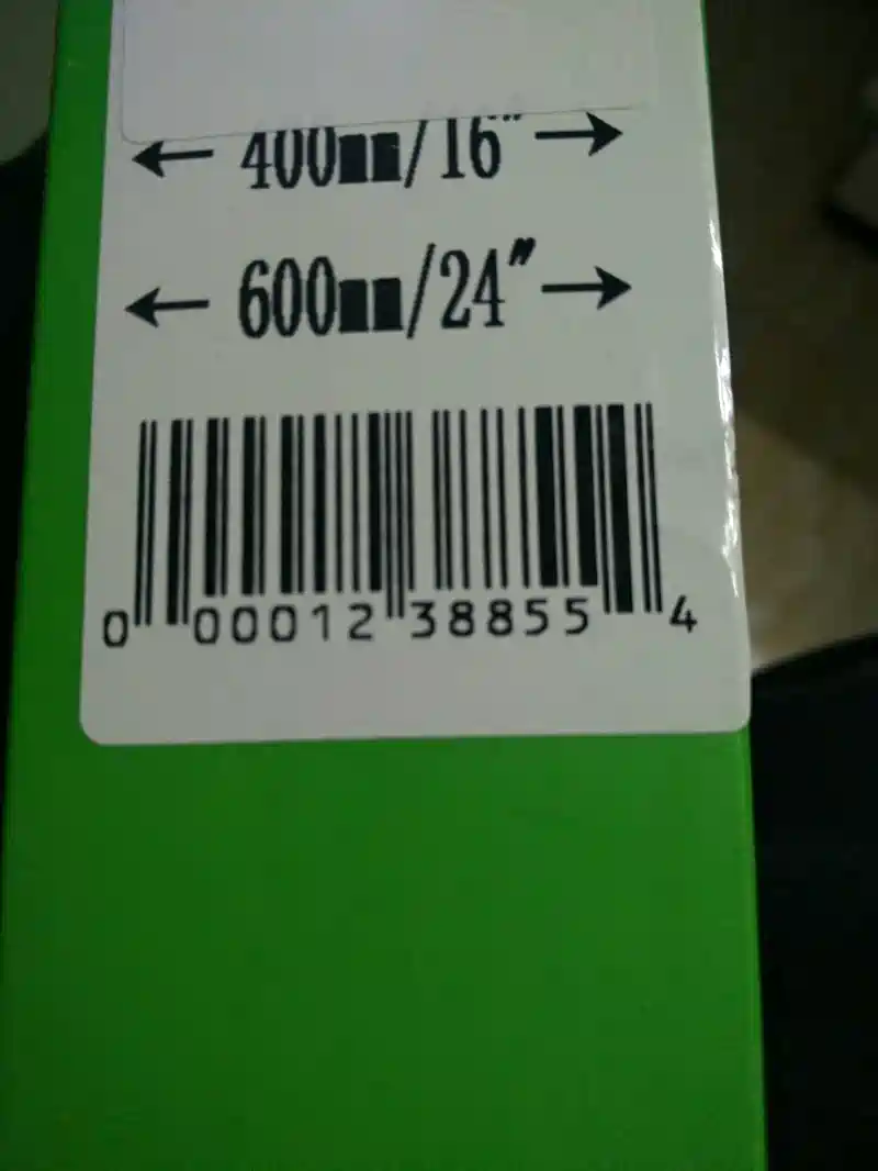

我买了龟牌的无骨雨刷不知道这个尺码是否可以用
KarlCen
0浏览 · 2017-02-15 20:13
我买了龟牌的无骨雨刷不知道这个尺码是否可以用我是16款锐腾。因为车不在身边没法试,所以问问大家是否可以用。
优质解答
啸哥2016 关禁闭 已屏蔽
锐腾
壁虎漫步云端2012 2017/02/15 20:57:15 发表在 板凳
会不会左边和右边打架
左边和右边是不会打架的。
原车尺寸好象是:23,17的,所以24,16应该是可以装上的。
23是长的那根(主驾的正前方),如果装成24的,问题不大;
17是短的那根(副驾的正前方),这个是能短不能长,所以装成16的是可以的,但不要装18、19的,否则会碰到边上的。
会不会左边和右边打架
左边和右边是不会打架的。

如果因为担心网上的尺寸有问题,还可以直接买胶条来换,这样成本还低些,而且不会搞错尺寸。我就是直接换的胶条,然后还有一对胶条在后备箱的格子里,也不占地方,随时备用。。
