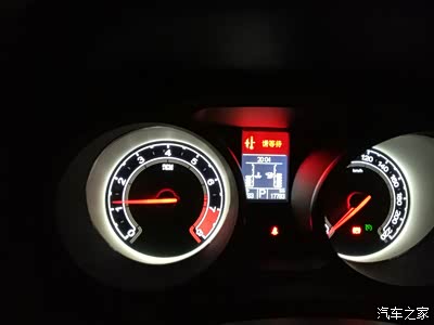

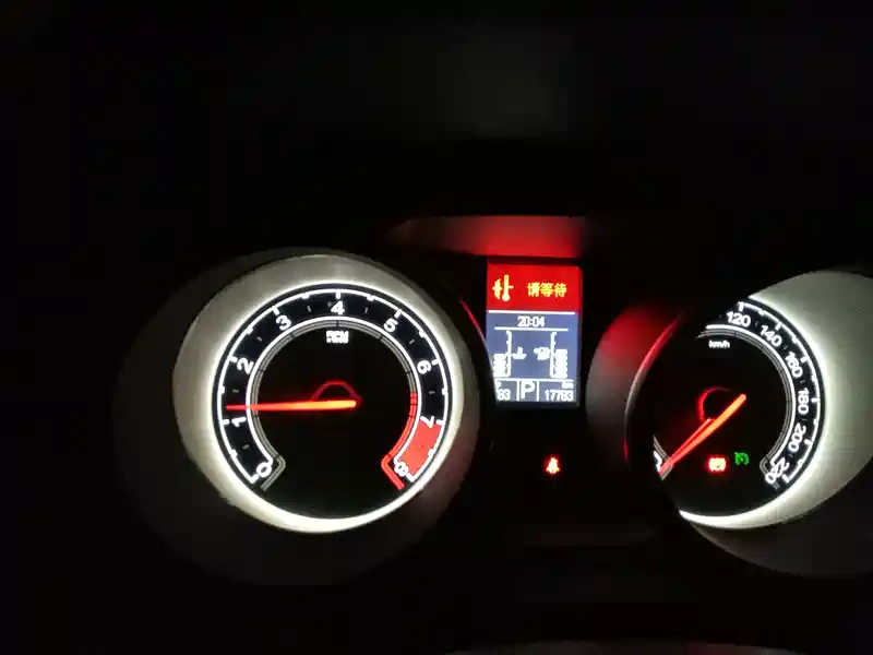

今天老丈人把车开成这个样子,有一股像是手动挡车子离合器臭的味道,然后就有仪表盘的这个提示,想请问各位大神车友,这个是怎么回事,对车有问题吗?还有就是过了十分钟左右就没有提示了,需要去检查吗?

在高温环境下频繁起步或变速器过载的状态下,双离合自动变速器可能会变得非常热。为避免变速器损坏,系统会执行过热保护功能,同时组合仪表的信息中心显示相应的警告图标和信息,并伴有警告音。警告信息根据变速器过热的严重程度,提醒驾驶员在条件允许的情况下“请加速或安全停车”或“请安全停车”。
当变速器严重过热,警告信息显示“请安全停车”,且发动机排放故障警告灯点亮,此时请安全停车并换挡至P或N挡以冷却变速器,组合仪表的信息区显示“请等待”。待变速器温度降低,组合仪表的信息中心显示“准备继续行驶”,才能起步。
如果驾驶员按照信息中心的警告图标和信息提示操作20分钟后,上述警告图标和信息提示仍不改变或消失,请尽快联系当地授权售后服务中心进行检修,否则可能会严重损坏变速器。

还有就是熄火以后像是车子的风扇还在转的,以前可没有的,信息眼尖的大神已经注意到了,就是转速有点高,不过一小下就不高了,这些都是正常的吗?

没事,只是发动机过热保护了而已,以后告诉他记得P挡、D挡不要长时间怠速停车,停车超过十几秒的都换到N挡,还有手动模式只要手动换挡了,该加挡就要手动加,否则减速自动降档不自动升挡的,用完手动模式记得拨回自动模式。

嗯,这车不能拉手刹放D挡,我记得有次忘了放N,拉的手刹,和一朋友隔着玻璃吸了根烟,就开始提示,我放到D挡就好了,现在我是逢红灯,或者短暂停车已经养成习惯放N了,和AT的不一样

给发动机降温,正常。
