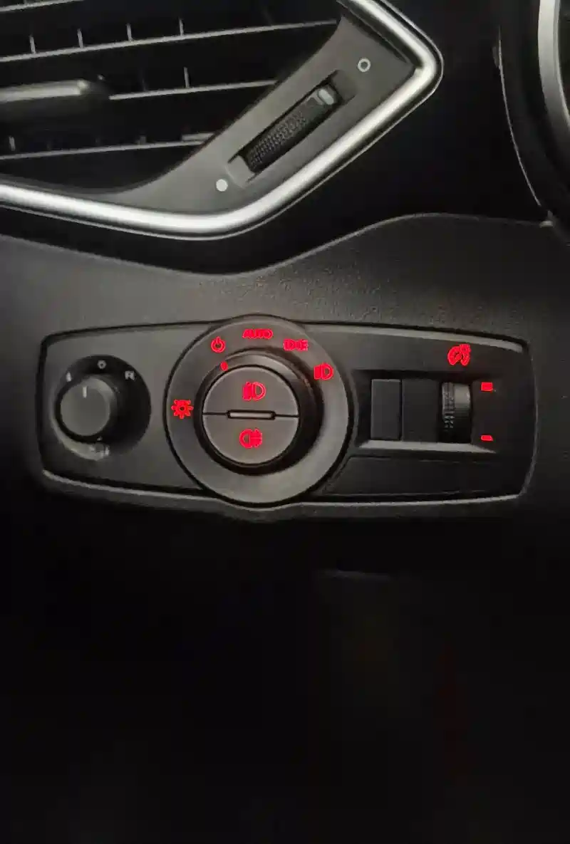

问 15款锐腾四驱,停车那个灯应该拧到什么位置? 删除 推荐精华 置顶 取消置顶 关闭回复 打开回复 推荐编辑 楼主禁言 移动帖子 重置头像 操作记录 dawa2716 0浏览 · 2025-12-30 22:31· 发布于青海 如题,以前老跑电,我怀疑是没拧到位置! 举报 打开汽车之家 阅读体验更好 相关问题 更多 问2015款车机问题 0回答 问国庆惊魂一刻 0回答 问后雨刷不喷水 0回答 问油耗高 0回答 问雨刮有维修模式吗 0回答 问点火延时是什么原因? 0回答 全部回复 只看楼主 雄展飛飛 关禁闭 已屏蔽 豹8 看你图片上大灯开关拧的位置是正确的呀,有的人可能喜欢把开关始终拧在自动AUTO的位置,有的人喜欢拧在关闭的位置,其实拧在自动位置并不好,有的时候还会挺尴尬的,有时候通过树荫凉或者地道桥的时候大灯自动点亮,等到自动熄灭的时候就开始反应迟钝或者延迟,让对面司机总觉得咱们不会开车一样白天开着大灯。 2025-12-31 00:37 来自河北 回复 沙发 屏蔽此人 举报 删除 取消删除 禁言 重置头像 共有条对话 > 漫步黄石 关禁闭 已屏蔽 荣威RX8 你这个晒关闭的。还漏电---拆这个开关看看---油车友就是这个开关漏电。 2025-12-31 20:37 来自湖北 回复 板凳 屏蔽此人 举报 删除 取消删除 禁言 重置头像 共有条对话 > 要发久 关禁闭 已屏蔽 我的是这个开关漏电,现象是锁车后背景灯还是亮的,后来自己拆开清洗就好了。你锁车一分钟后看背景灯是亮还是灭的,亮的就不正常。 01-01 14:38 来自广西 回复 地板 屏蔽此人 举报 删除 取消删除 禁言 重置头像 共有条对话 > _大柒_ 关禁闭 已屏蔽 锐腾 熄火锁车,中控屏还是通电的,之前还发现过屏幕自启的情况 01-01 20:40 来自上海 回复 屏蔽此人 举报 删除 取消删除 禁言 重置头像 共有条对话 > 还想在主楼增加内容?点击续写主楼内容 登录 参与更多互动 发表回复 打开App,查看更多评论 首 页 上一页 下一页 末 页 跳 转 取 消 还想在主楼增加内容?点击续写主楼内容 登录 参与更多互动 系统故障 发表回复 图片最多上传9张 微信好友 微信朋友圈 新浪微博 QQ好友 QQ空间 取消 相关推荐 加载中
