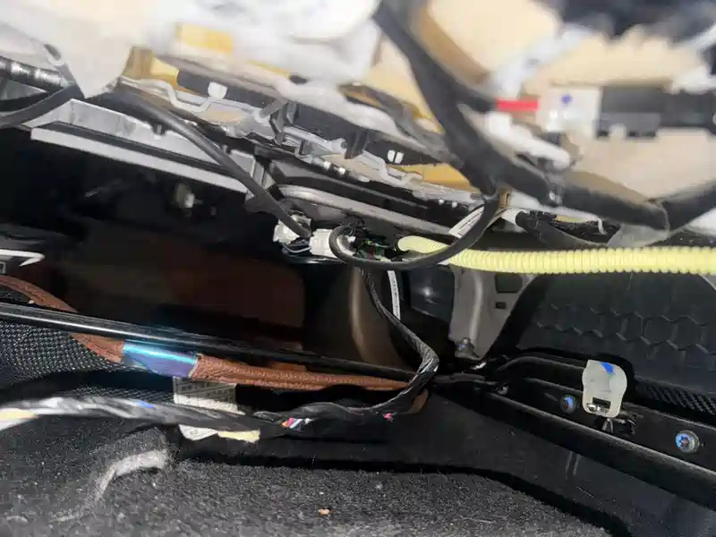

今天去车管所过户,黄牛拓印副驾驶座位下的车架号,当时办业务没注意看,走后发现气囊灯亮了,怀疑黄牛碰到什么了,熄火重点火还是这样,怕在座椅下拍了照片如图,也没看见有插头脱落的,目前只是仪表有个红色气囊灯一直亮,没有文字报故障,有大神能告诉一下图片中该重新插拔哪个插头试试吗,因为我刚刚搜索记录,以前有人说重新插拔就好了,好像插拔后锁车几分钟等恢复,但不知道哪个插头是。 车是16款的

主副座椅下有气囊灯,你这个是动了副驾座椅引起的。重新插拔一下。汽车重启跑几十公里故障灯就消失了。

你的仪表有个红色气囊灯一直亮说明那里接触不良

找修车门店弄个诊断电脑一插就知道什么原因了

    应该是接触不良,不知道哪个是管气囊,你把三个插口都重新插一下,三个插口不一样,不会插错的。

    这个是老问题了,我的偶尔也要拔插下,免得也亮灯
