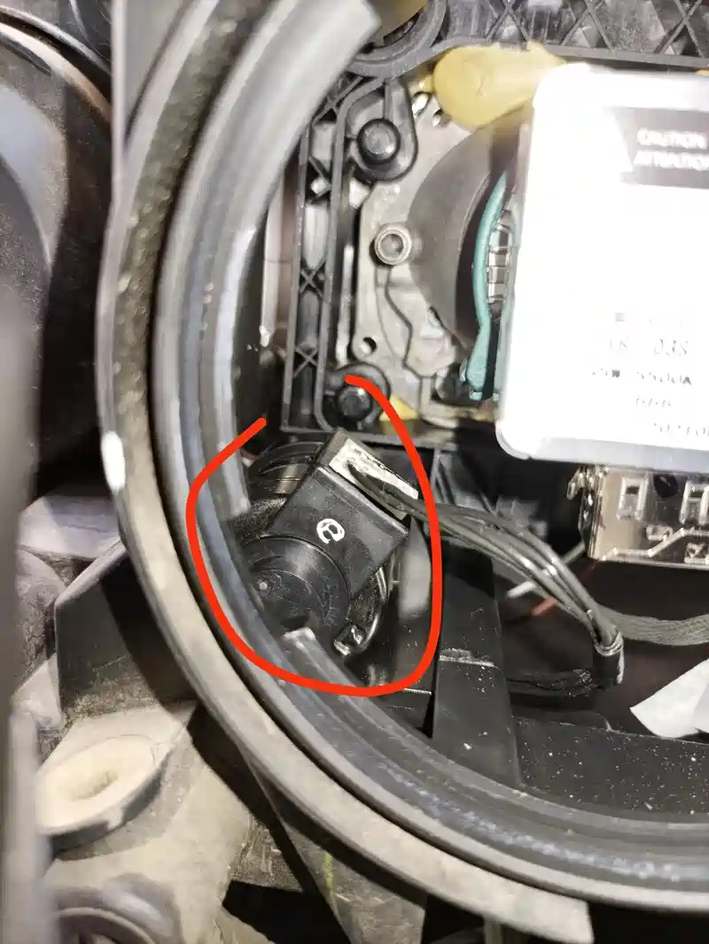

2015款第一批车,2.0T四驱旗舰,大灯高低自动调节。前段时间发现右大灯高低调节时好时坏,启动的时候大灯自动上下扫一下,但有时右边不动,现在应该是彻底坏了,多次启动都没见动过,右大灯近光很底,于是手动调节到水平位置。
有没有朋友有过同样的问题,能不能单独换电机,淘宝问卖家说要整个大灯总成一起换,没有电机单独卖。这个配置二手拆车的大灯也要好几百块。打开后盖就能看见电机,不知道不拆开大灯总成的前提下,能不能把这个电机拆出来换一个新的,淘宝找不到,卖家叫拆电机出来拍图片才行,但是不知道什么拆啊。
请懂行的朋友指点。

同样的问题,没管它,可能要到专门搞灯的店里问下能不能修。

可以不拆开总成,换的,我换里面的透镜就是不拆开总成

现在是时好时坏,手动把灯光调高度合适了,如果有一次启动它功能突然正常了,就把灯调得很高,下一次又不正常了,灯光就那么高,射到天上。
现在我想把插头拨出来,不用这个功能了,但拨了两次拨不出来,不敢硬来,不把灯拆下来,看不看不见,用手摸不知道卡哪里。

同样的问题遇到了,400块,换了一个拆车大灯,完美解决,原来大灯还能留着当配件,关键拆车大灯还含安定,驱动,灯泡,比买新的合适多了,哦哈哈グッ!(๑•̀ㅂ•́)و✧
