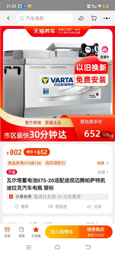

车子原装电瓶是瓦尔塔H6,12V,75Ah的,我在网上下单店家推荐的都是60Ah的,说75Ah是带启停功能才用的,求高手指点一下

天猫养车上有,第一次会有优惠!
2022-09-12 21:27 来自湖北 回复
