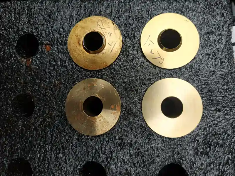

安装杯士还剩下两对,因为螺丝太靠近孔一边,没位置安装,师傅想过各种办法都装不上。
螺丝靠近孔一边,没法安装杯士。
这是买的杯士,共8对16个,也就是有8个螺丝要安装。
