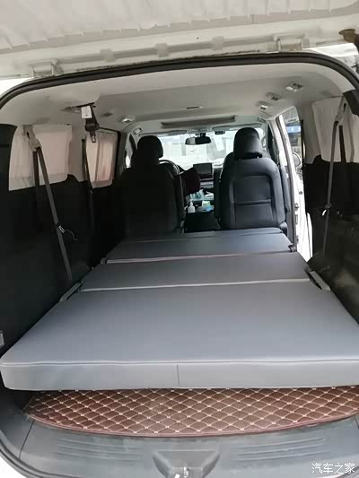

问 大通G10旗舰版床座椅改装,尺寸和床垫选择求教? 删除 推荐精华 置顶 取消置顶 关闭回复 打开回复 推荐编辑 楼主禁言 移动帖子 重置头像 操作记录 哥虽不帅但也不错 0浏览 · 2025-07-31 13:19· 发布于山东 大通g10旗舰版哪位朋友改过床座椅,或者是用的拉丝床垫,都是怎么弄的?多大尺寸的? 举报 打开汽车之家 阅读体验更好 相关问题 更多 问改装电动中门 0回答 问手套箱插头作用? 0回答 问传动轴抖动厉害声音大 0回答 问启动挂入D档抖动 0回答 问故障灯问题解答 0回答 问关于倒车雷达问题求解 0回答 全部回复 只看楼主 周末去郊区转转 关禁闭 已屏蔽 G10旗舰版改床车一般要把二三排放倒,尺寸大概1.8米长1.2米宽。拉丝床垫选5cm左右厚的就行,太厚影响收纳。建议量好车内空间再买,记得留点余量别卡太死。改装时注意座椅轨道别挡住,不然影响前后调节。 2025-07-31 18:42 来自山东 回复 沙发 屏蔽此人 举报 删除 取消删除 禁言 重置头像 共有条对话 > bh3rgp 关禁闭 已屏蔽 大通G10 我改了两套座椅,二三排,后边木匠打的抽屉,目前大床2.4*1.2,发图片发不上去 2025-08-04 11:36 来自河北 回复 板凳 屏蔽此人 举报 删除 取消删除 禁言 重置头像 共有条对话 > bh3rgp 关禁闭 已屏蔽 大通G10 2025-08-04 11:46 回复 地板 屏蔽此人 举报 删除 取消删除 禁言 重置头像 共有条对话 > 还想在主楼增加内容?点击续写主楼内容 登录 参与更多互动 发表回复 打开App,查看更多评论 首 页 上一页 下一页 末 页 跳 转 取 消 还想在主楼增加内容?点击续写主楼内容 登录 参与更多互动 系统故障 发表回复 图片最多上传9张 微信好友 微信朋友圈 新浪微博 QQ好友 QQ空间 取消 相关推荐 加载中
