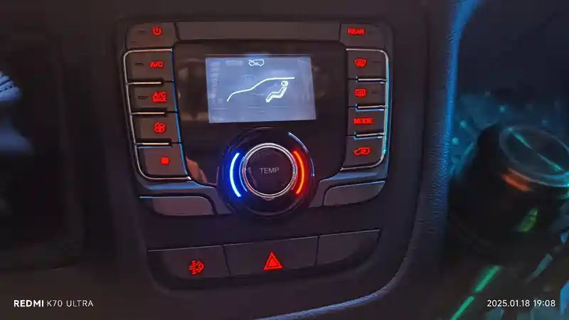

问 这个汽车功能是干啥用的,有谁知道? 删除 推荐精华 置顶 取消置顶 关闭回复 打开回复 推荐编辑 楼主禁言 移动帖子 重置头像 操作记录 范范zhi辈 0浏览 · 2025-01-19 22:05· 发布于上海 各位大哥,这个功能是干啥用的? 举报 打开汽车之家 阅读体验更好 相关问题 更多 问关于屏幕问题 0回答 问手套箱插头作用? 0回答 问关于正时链条! 0回答 问改装电动中门 0回答 问油耗高吗 0回答 问关于联网问题 0回答 全部回复 只看楼主 小卢弟 关禁闭 已屏蔽 阳光 你好,这个是新国标车子带颗粒捕捉器的,这个是自清洁按钮时间长了可以大油门跑跑高速然后可以自清洁颗粒捕捉器防止时间长了堵塞净化尾气延长颗粒捕捉器使用寿命 2025-01-19 22:09 来自河南 回复 沙发 屏蔽此人 举报 删除 取消删除 禁言 重置头像 共有条对话 > zjh海 关禁闭 已屏蔽 从提供的图片看,这是车辆颗粒捕捉器再生按钮。颗粒捕集器安装在发动机排放系统中的陶瓷过滤器,主要用于捕捉尾气排放中的排放物质,降低对大气的污染。随着车辆行驶里程的增加,颗粒捕集器中会积累越来越多的碳颗粒,导致颗粒捕捉器赌塞,导致发动机故障灯亮,从而影响发动机性能。为了解决赌塞问题,有的车辆设置了这个颗粒捕捉器再生按钮,有的需要通过电脑进行设定。颗粒捕集器会通过再生程序将这些颗粒物燃烧掉,从而恢复其过滤功能。 2025-01-19 23:08 来自山东 回复 板凳 屏蔽此人 举报 删除 取消删除 禁言 重置头像 共有条对话 > 秦始黄焖鸡 关禁闭 已屏蔽 哈弗大狗 颗粒捕捉器再生,你看你仪表盘上有个跟这个差不多的故障灯,故障灯点亮之后按这个就能再生颗粒捕捉器,故障灯就能灭 2025-01-20 09:01 来自吉林 回复 地板 屏蔽此人 举报 删除 取消删除 禁言 重置头像 共有条对话 > lxxyeah 关禁闭 已屏蔽 这个是驻车再生的按键 一般情况下 不需要使用 系统会主动再生 当再生不彻底 或者是某些情况 需要立即做再生的情况下 才使用该按键 进行 原地驻车再生 具体可以查看说明书呀 2025-01-20 15:02 来自重庆 回复 屏蔽此人 举报 删除 取消删除 禁言 重置头像 共有条对话 > 武松的老师 关禁闭 已屏蔽 2025-07-08 11:19 来自重庆 回复 屏蔽此人 举报 删除 取消删除 禁言 重置头像 共有条对话 > 还想在主楼增加内容?点击续写主楼内容 登录 参与更多互动 发表回复 打开App,查看更多评论 首 页 上一页 下一页 末 页 跳 转 取 消 还想在主楼增加内容?点击续写主楼内容 登录 参与更多互动 系统故障 发表回复 图片最多上传9张 微信好友 微信朋友圈 新浪微博 QQ好友 QQ空间 取消 相关推荐 加载中
