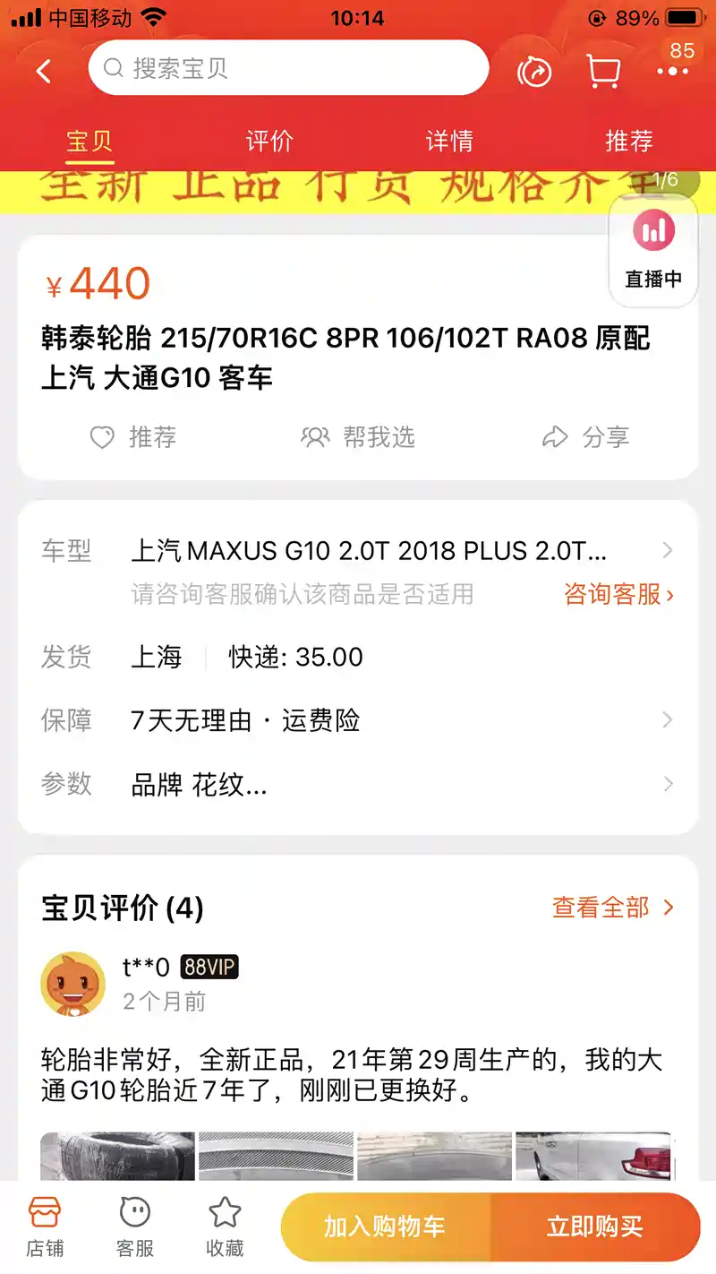

18款G10 plus精英,原配是万力胎,纯家用,我不太懂车,请见谅,18年6月购买至今近三万公里。轮胎倒是很新,就是跑起来噪音有点大,特别是从水泥路过度到泥清路的时候完全是两种感觉。如果更换韩泰或者米其琳的轮胎,舒适性会不会有点提升。噪音是不是会减少很多,我看版主的文章,好像有效果。
请教各位几个问题,以下两种轮胎大家建议用哪一款?米其琳的是6层,韩泰是8层。都是三条沟,我看万力那个是四条沟。这个几条沟是啥意思。
另外一个胎压问题,如果更换了这两款中的其中一款,胎压打多少,还是按照门框上面的要求来打胎压吗?

沟是排水用的,也兼具抓地力,原厂万力比较耐用,16寸的胎壁比较厚,碰路牙可以保护轮毂

要静音点选米其林,一般建议经常玩车注重操控性就选倍耐力轮胎,家庭用车就选择固特异轮胎!一般普通汽车的胎压控制在2.2-2.5左右就可以,但不同车型标准不尽相同,具体需要将胎压控制在什么范围,请参考爱车使用手册或车门等位置的标签。

倍耐力、马牌、普利司通、邓禄普、都不错,耐磨固特异,静音还是米其林,胎压会随着气温和胎温的变化上升或下降,一般小型客车的轮胎在凉车的情况下都是在2.3-2.5个气压左右,胎压过低或过高,都会影响轮胎的使用寿命,建议四季凉车胎压保持2.4-2.5。

实际上要看你追求哪一方面的性能,如果是追求静音,可以选择米其林。然后如果是注重操作性就选倍耐力,性价比比较高的就国产的锦湖。

胎压看手册上的设计要求,2.2-2.5的一般小客车用,这车应该高些,如果满载拉货应冷车在3.0左右。万力胎就是货车胎,胎压在3.0。

这两款轮胎无论哪个都比你精英版原厂的万力轮胎好的多,万力的安全冷胎压是3.0;米其林加厚的安全冷胎压是3.75;韩泰加厚轮胎的安全冷胎压是4.5,而且后两者比万力轮胎的刹车效果要好的多。

那两款16C我没用过没发言权,但原配万力的缺点起码有两个舒适性差和刹车距离较长我深有体会,从万力换426到现在的104T,只能说万力还有很多的成长空间。现在我只建议车友别再选承重100的了,其他性能要求看自己需求吧。
