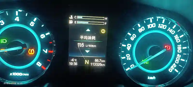

瑞风M6行驶途中变速箱突然降至1档,靠边熄火三分钟左右恢复正常,行驶两公里左右又突然降至1档不升档,提示变速箱故障,这是什么原因,变速箱打滑??

如果是双离合的变速箱,一般是机电单元的问题。需要用诊断电脑扫描变速箱系统的故障码。如果有压力,传感器故障或者偶数档位传感器故障就是机电单元的问题。

宝骏730
你好,这种情况的话一般都是我们变速箱内部压力传感器,或者是这个电磁阀出现故障导致的这个变速箱内部出现压力,泄压打滑引起的故障,
解决问题的话,我们需要把车辆开到修理厂或者4S店,然后通过诊断电脑连接车辆做一下故障诊断进入变速箱系统读一下故障代码,根据故障代码进行维修压力传感器或者是电磁阀解决问题
如果是变速箱电脑板程序问题出现故障,也可以对变速箱电脑板程序做一下,升级重新做一下编程解决问题。
