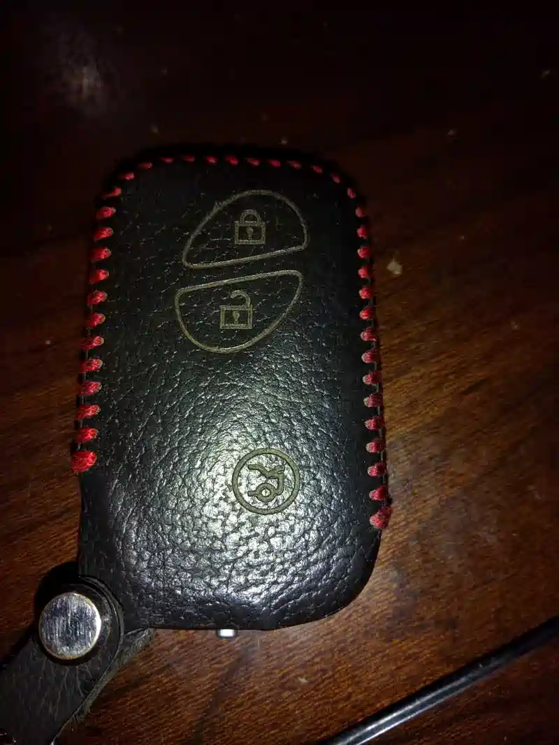

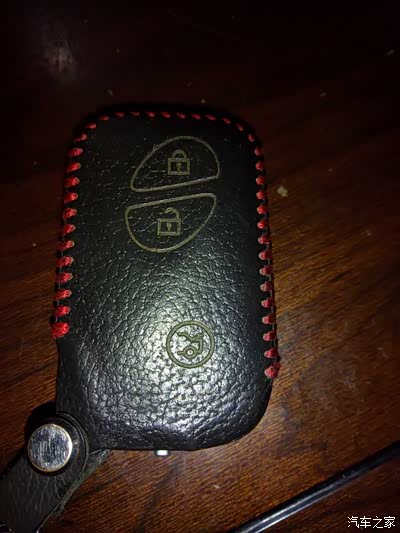

买车将近1年了 还不知道最下面的按键是什么功能
   有试过按  但是 屁点反应都没有

长按,后备箱单独解锁但不会自动弹开!

长按

长按,后备箱单独解锁但不会自动弹开!

额 有点鸡肋

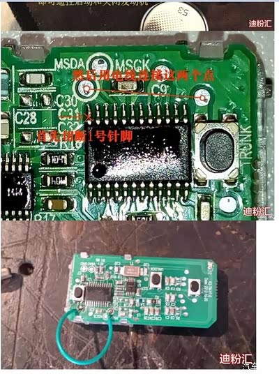

小小改一下遥控点火![呲牙]不要问我是谁我姓雷

即然没用,何不改成遥控启动?我的就改了

怎么改啊?

看我帖子,是其中一种改法~

四楼有改装图片,我就是那种方法改的

改了以后就不需要踩刹车或离合了吗?

人在车外面都能着车

手动能这样改吗???!!

我记得手动的也有车友改了的

手动改过飘过!顺便扔句话给你,和自动挡没啥区别能用!能用!能用!

不用踩离合了

能改完!了

踩离合干嘛?你是说在挡上吗?如果在当上的话别说用钥匙就是在车里也是不能启动的!只能在空挡启动也包括一键启动!
