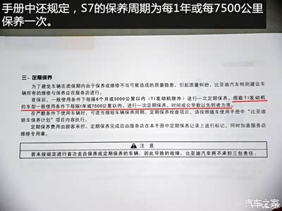

二保到现在跑了不到6000公里,但已经快6个月了就要3保了,要是按公里数保养可不可以呢

解答;按时间和公里数,先到为准。
按照保养手册的建议,S7的常规保养周期为首次保养在3500±500公里时进行,之后每7500公里进行一次;燃油滤清器和空气滤清器每次保养都需更换;空调滤清器视使用情况清洁或更换;转向助力油和刹车油首次更换在26000公里时进行,之后每22500公里更换一次;火花塞每33500公里更换一次。机油;1.5TI车型每次需要更换4L机油,2.0TID车型每次更换6升机油。

比亚迪S7的保养周期是7500公里或1年,以先到者为准,不用听4S的,厂家在保养手册上写的很明白!保养项目也是,只要不是用户手册上厂家建议的保养项目,要果断拒绝,比如清洗发动机,清洗油路等项目,毫无用处,但汽油清净剂还是要加的,特别是主要在市区驾驶的车子,作用是清除积碳,因为涡轮直喷发动机比自吸发动机积碳形成的快很多!

是一年啊我以为后面也是6个月,明白了,谢谢
