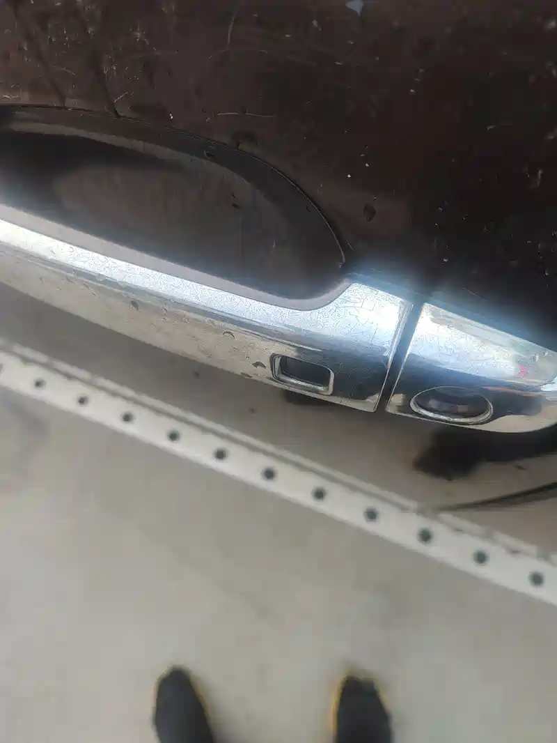

问 修理大神看进来下帮我看我的车一天掉电百分之十是什么原因?
a6873552
0浏览 · 2026-08-23 00:10· 发布于河南
2015比亚迪s7的老车了,电瓶换的新的,那天发现晚上车子会鸣笛报警电瓶电量掉好多,让后发现无钥匙进入按钮也失灵了,就测试了好几天一天电瓶电量掉百分之十。,车机也没报故障,,车能正常解锁开门,就是每天掉百分之10的电。是这按钮失灵造成的么。

大概率和无钥匙进入按钮故障有关,按钮内部短路,防盗系统误触发鸣笛报警,会持续耗电。新电瓶每天掉电10%属于明显漏电。
可以先把车门把手按钮插头拔掉观察耗电是否改善。车机不报故障不代表无暗漏电,最好测静态休眠电流,也检查车身控制模块,排除其他漏电点。

去修理店或者4S测一下熄火后有没进入休眠状态,我11年的车换6个电瓶了,就是有没电器有时不进入休眠,遥控或者微动开关能正常锁车,但是手机APP上看到没有进入防盗状态,也无法通过APP上锁,其他功能正常

锁车后,拔保险丝、测电流,看那个地方还在用电。
