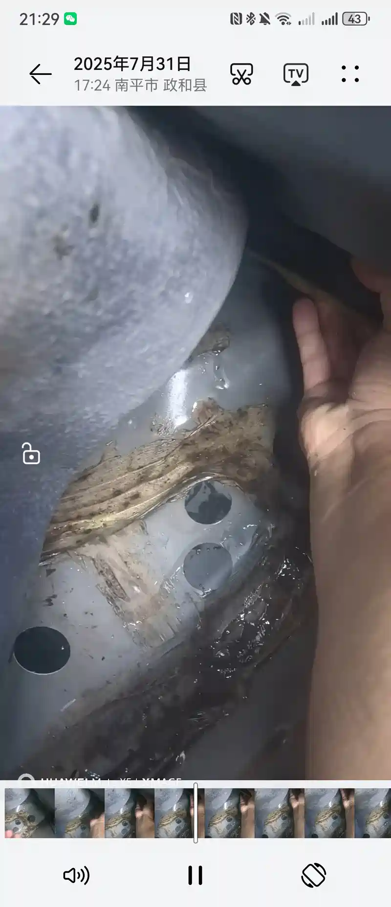

问 空调水流到副驾 删除 推荐精华 置顶 取消置顶 关闭回复 打开回复 推荐编辑 楼主禁言 移动帖子 重置头像 操作记录 z8teflqk 0浏览 · 2025-08-02 21:31· 发布于福建 空调管是从副驾下去还是主驾,最近一开空调副驾都是水,一开始以为天窗漏下来,大家有遇到过吗要怎么解决自己能修吗, 举报 打开汽车之家 阅读体验更好 相关问题 更多 问云服务装那个地方啊? 0回答 问全景影像太模糊 0回答 问比亚迪s7小灯不亮 0回答 问S7的双离合故障问题 0回答 问关于变速箱油更换 0回答 问比亚迪s7百公里油耗 0回答 全部回复 只看楼主 老虎0555 关禁闭 已屏蔽 不知道,如果是天窗漏水,就是天窗上面的出水孔堵了,小棒棒通一下就欧克,应该不是你说的空调水, 2025-08-02 22:47 回复 沙发 屏蔽此人 举报 删除 取消删除 禁言 重置头像 共有条对话 > vgaivw 关禁闭 已屏蔽 你这张图片也不好看出是哪个位置 2025-08-03 00:03 来自广西 回复 板凳 屏蔽此人 举报 删除 取消删除 禁言 重置头像 共有条对话 > 萌哥wm 关禁闭 已屏蔽 传祺ES9 z8teflqk兄,开空调副驾漏水,大概率是空调排水管堵塞或错位。空调运行产生冷凝水,靠排水管排出,堵了就会漏到车内。先找排水管(一般在副驾前方防火墙附近 ),看看是否脱落、堵塞,通一通管道,调整下位置。自己搞不定就去维修店,小问题别拖,供参考 。 2025-08-03 07:47 来自广东 回复 地板 屏蔽此人 举报 删除 取消删除 禁言 重置头像 共有条对话 > 老衲一头秀发5966 关禁闭 已屏蔽 名图 这种情况就是空调的排水管路存在堵塞情况,导致空调的冷凝水回流到了副驾驶。建议楼主重点检查一下空调的冷凝水排水管路的情况,及时找到赌点疏通即可。 2025-08-03 08:34 来自江西 回复 屏蔽此人 举报 删除 取消删除 禁言 重置头像 共有条对话 > vgaivw 关禁闭 已屏蔽 解决问题了没?找到空调排水管了吗/这台车很多排水管出口设计得真是不怎么好,特别是天窗的排水管 2025-08-05 16:59 来自广西 回复 屏蔽此人 举报 删除 取消删除 禁言 重置头像 共有条对话 > 还想在主楼增加内容?点击续写主楼内容 登录 参与更多互动 发表回复 打开App,查看更多评论 首 页 上一页 下一页 末 页 跳 转 取 消 还想在主楼增加内容?点击续写主楼内容 登录 参与更多互动 系统故障 发表回复 图片最多上传9张 微信好友 微信朋友圈 新浪微博 QQ好友 QQ空间 取消 相关推荐 加载中
