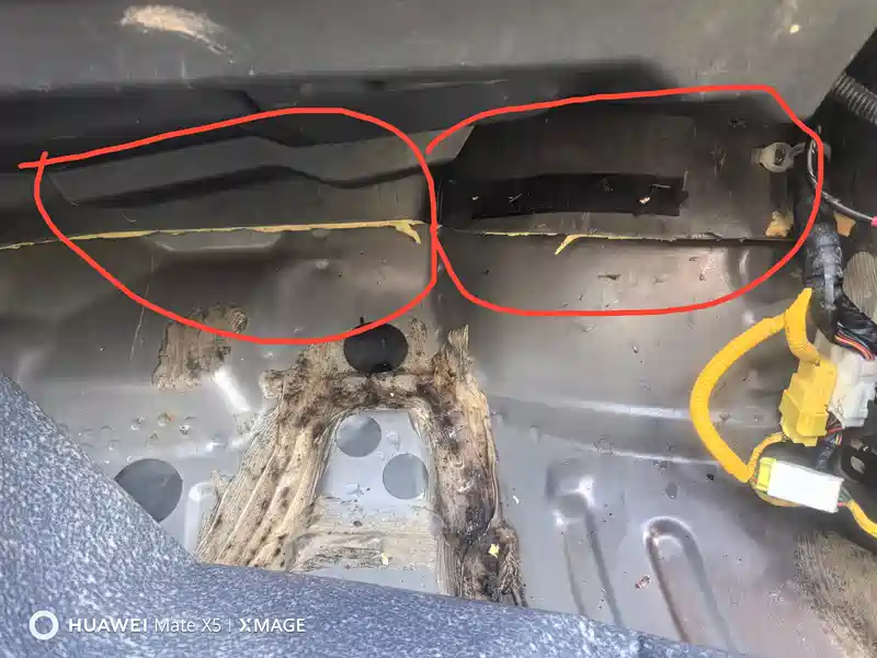

问 比亚迪s7副驾积水 删除 推荐精华 置顶 取消置顶 关闭回复 打开回复 推荐编辑 楼主禁言 移动帖子 重置头像 操作记录 z8teflqk 0浏览 · 2025-07-14 22:22· 发布于福建 副驾这里漏水啥情况,有没有人遇到过,这应该不是天窗漏水吧,感觉像机舱那边进来 举报 打开汽车之家 阅读体验更好 相关问题 更多 问空调水流到副驾 0回答 问ESP功能受限 0回答 问15款S7自动尊配件 0回答 问比亚迪s7百公里油耗 0回答 问S7的方向机防尘套 0回答 问比亚迪s7小灯不亮 0回答 全部回复 只看楼主 徐WT10 关禁闭 已屏蔽 天窗下水管中间(在A柱下面)有堵,s7娘胎里的病,到4s店,师傅们都心知肚明,过去是免费疏通,现在不知是否收费。 2025-07-14 23:16 来自上海 回复 沙发 屏蔽此人 举报 删除 取消删除 禁言 重置头像 共有条对话 > 爱死七开当死不换车 关禁闭 已屏蔽 比亚迪S7 懒得理你。 2025-07-14 23:33 来自上海 回复 板凳 屏蔽此人 举报 删除 取消删除 禁言 重置头像 共有条对话 > 相思湖的鱼 关禁闭 已屏蔽 比亚迪S7 把应该去掉,就是天窗漏水 2025-07-15 09:11 来自广西 回复 地板 屏蔽此人 举报 删除 取消删除 禁言 重置头像 共有条对话 > kennysky 关禁闭 已屏蔽 不是你圈红线的地方漏水,是从右侧边铁皮后面的天窗下水管漏的,s7通病,主驾及后面都有可能积水,观察一下吧 2025-07-15 10:20 来自北京 回复 屏蔽此人 举报 删除 取消删除 禁言 重置头像 共有条对话 > vgaivw 关禁闭 已屏蔽 天窗排水管出口有堵,或者有折断,排水变慢了,还有就是天窗胶条老化 2025-08-01 00:21 来自广西 回复 屏蔽此人 举报 删除 取消删除 禁言 重置头像 共有条对话 > 国煲110 关禁闭 已屏蔽 我的是驾驶位!但我接了一条排水管到车底下排水!但还是进水了!跟你一样!现在正在摸索排查中! 2025-08-16 13:12 回复 屏蔽此人 举报 删除 取消删除 禁言 重置头像 共有条对话 > 别问为什么啦 关禁闭 已屏蔽 比亚迪S7 天窗要经常通,我就因为通晚了,导致后面的天窗漏水,把那个顶棚都弄湿了,后来换的顶棚麻烦死了。 2025-08-31 09:26 来自湖南 回复 屏蔽此人 举报 删除 取消删除 禁言 重置头像 共有条对话 > 海风吹过0818 关禁闭 已屏蔽 银河A7 EM 我最近副驾下面也漏水,去4S店处理,说天窗堵了,帮忙疏通一下,收费170!目前无漏水,等下雨再看看! 2025-09-28 22:16 来自重庆 回复 屏蔽此人 举报 删除 取消删除 禁言 重置头像 共有条对话 > 毛病少活还好 关禁闭 已屏蔽 两种 一种是天窗管路流水 造成的 好有就是副驾驶内部蒸发箱有个三通或是四通阀渗水 。换个阀就好了 。 2025-09-29 18:27 回复 屏蔽此人 举报 删除 取消删除 禁言 重置头像 共有条对话 > 乐且有逸 关禁闭 已屏蔽 论坛上有,自己动手改,加一根管,我的改了就好了。原来积水可以养鱼 2025-10-02 19:27 来自湖南 回复 屏蔽此人 举报 删除 取消删除 禁言 重置头像 共有条对话 > 青岛车友6708730 关禁闭 已屏蔽 雨刷下面是不是让树叶子、尘土堵住,雨水满了溢进去了? 2025-10-14 08:53 来自山东 回复 屏蔽此人 举报 删除 取消删除 禁言 重置头像 共有条对话 > 还想在主楼增加内容?点击续写主楼内容 登录 参与更多互动 发表回复 打开App,查看更多评论 首 页 上一页 下一页 末 页 跳 转 取 消 还想在主楼增加内容?点击续写主楼内容 登录 参与更多互动 系统故障 发表回复 图片最多上传9张 微信好友 微信朋友圈 新浪微博 QQ好友 QQ空间 取消 相关推荐 加载中
