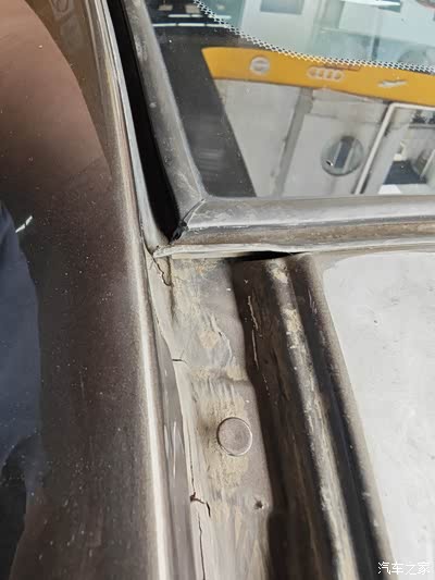

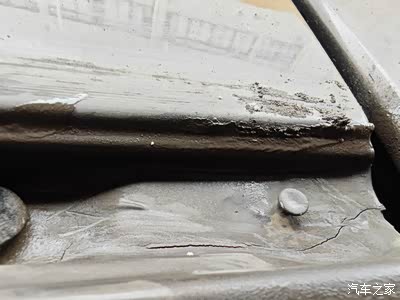

曾经相识1 关禁闭 已屏蔽
比亚迪S7
17款行李架下腻子裂开,导致漏水,可供参考
