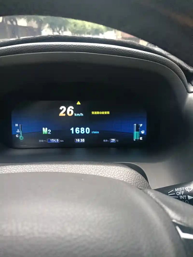

今天开半个多小时后,提示变速器功能受限,没有135挡了,是不是电解液模块嘎了

S7这情况大概率是电液模块挂了,缺135挡是通病。先断电重启试试,不行就去4S读故障码。要是报P2838/P2839基本就是电液模块问题,换新的大概2000多。急用可以临时补点变速箱油顶着,但治标不治本。

找个路边停一下,熄火半小时,然后启动后开启变速箱自洁模式,然后这个就会消失了,档位就恢复了。

丢档一般就是电液模块问题

跟你们说一定要多空挡,还有就是电液早期一定要去换一个
