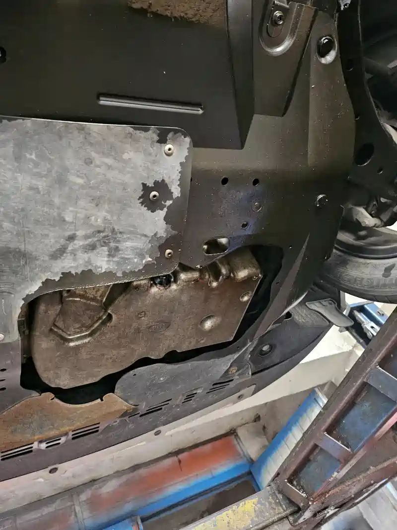

16款2.0T机油漏油到底啥原因?求大神指点迷津
呱唧呱唧呱
0浏览 · 2025-03-24 07:44· 发布于山东
这小油漏的
看老半天 也不知道哪里漏
判断大概率是机油
16款2.0t
各位有相同情况吗

气门室盖那里漏油,那个气门室盖塑胶件有个裂缝,这是这个车子的老毛病,15-16款的车子气门室盖基本都这个问题,我是过保了去换的,换了个新的就可以了

爱专研的一修 关禁闭 已屏蔽
和悦
根据图片的这个颜色看不一定是机油,如果机油不应该是带这个偏绿色的,有可能是漏的防冻液。
建议打开发动机舱看一下防冻液的副水壶的页面怎么样,如果是副水壶里面已经看不到了,那肯定漏的就是防冻液。
2025-03-24 07:46 来自吉林 回复

御风
你只有把漏油的位置给清理干净,等一会再看漏点在哪里,就可以对症下药了。

内蒙宏光老白 关禁闭 已屏蔽
五菱宏光S3
从地面图片上来看发绿色有可能是防冻液,如果是机油会呈现黑褐色的,建议先检查一下防冻液有没有缺少其次检查一下膨胀壶和管路 散热器

追梦天下2015 关禁闭 已屏蔽
我的刚修好,就换一下垫片和一个传感器,300来块,不贵,4S店修的
2025-03-24 11:33 来自广东 回复
风轻云淡1418 关禁闭 已屏蔽
看看电液模块外面盖子的那里,
我去年也是外面看着这样。后来去修车那里打开护板是电液模块密封盖子的密封垫不行了。换了。
重庆王不二 关禁闭 已屏蔽
比亚迪S7
高压油管垫片

爱死七开当死不换车 关禁闭 已屏蔽
比亚迪S7
年纪大了哪里都会漏,五通,机油底座和散热器,气门盖

穷挫就要开大车 关禁闭 已屏蔽
大通G50
机油散热器漏油
