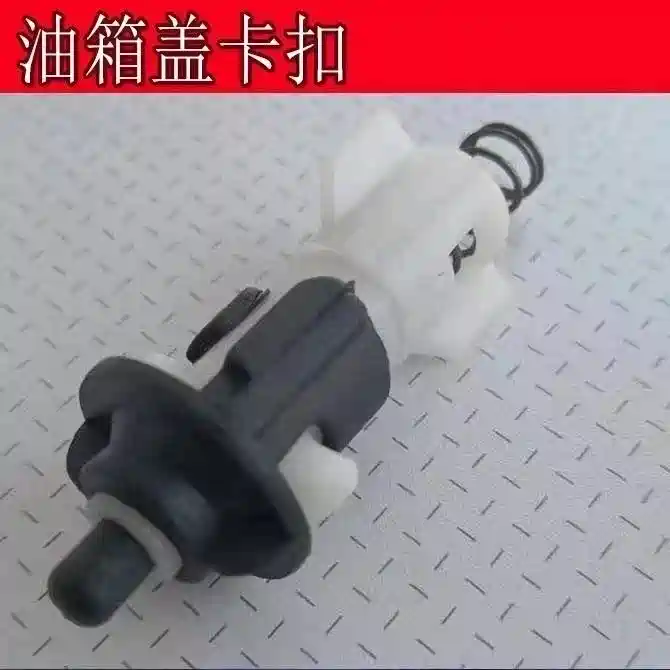

问 S7油箱盖卡扣不能自动回弹,是卡扣本身的问题吗?怎么换有没有老司机指导一下? 删除 推荐精华 置顶 取消置顶 关闭回复 打开回复 推荐编辑 楼主禁言 移动帖子 重置头像 操作记录 亚历山大_二婶儿 0浏览 · 2024-12-02 22:20· 发布于北京 S7油箱盖打开后,卡扣没办法自动回弹,感觉不是传感器的问题,怀疑是不是单独这个卡扣的问题,不知道好不好换,有没有换过的请教一下 举报 打开汽车之家 阅读体验更好 相关问题 更多 问发动机放油堵漏油 0回答 问比亚迪s7百公里油耗 0回答 问启动开关没反应 0回答 问S7手动挡的朋友们 0回答 问空调水流到副驾 0回答 问比亚迪s7 0回答 全部回复 只看楼主 广州车友111111 关禁闭 已屏蔽 五菱星光 这个不回弹,有可能是去前面那个卡簧松了,也有可能是里面钢丝的问题哦 2024-12-02 22:30 来自广东 回复 沙发 屏蔽此人 举报 删除 取消删除 禁言 重置头像 共有条对话 > 汽修刘师傅 关禁闭 已屏蔽 丰田bZ3 应该是长时间磨损或者进入水和空气中的灰尘形成了泥状导致放卡了,可以单换这个,但是换起来比较复杂,最好还是到修理厂换一下 2024-12-02 22:31 来自辽宁 回复 板凳 屏蔽此人 举报 删除 取消删除 禁言 重置头像 共有条对话 > 我是西蒙张 关禁闭 已屏蔽 WD40喷这个柱头,直到可以轻松回弹即可 2024-12-02 22:52 来自北京 回复 地板 屏蔽此人 举报 删除 取消删除 禁言 重置头像 共有条对话 > LCA8888 关禁闭 已屏蔽 比亚迪S7 我原来也是,结果拆开来发现是头子那里错位了导致弹不出,拆这个很麻烦,要把后备箱后轮上面的挡板全拿掉才能看到里面的拉线 2024-12-03 19:45 来自江西 回复 屏蔽此人 举报 删除 取消删除 禁言 重置头像 共有条对话 > 镇江s7 关禁闭 已屏蔽 个人感觉应该元器件在设计上存在问题,大7开了快10年了,不复位的情况从买来那天一直存在,无需过问它也能保持如初也是一种幸事。 2024-12-04 16:00 来自江苏 回复 屏蔽此人 举报 删除 取消删除 禁言 重置头像 共有条对话 > nmtouch 关禁闭 已屏蔽 途锐 我的也是,弹不出来锁不住油箱盖,只能是喷润滑剂。 2024-12-05 23:56 来自内蒙古 回复 屏蔽此人 举报 删除 取消删除 禁言 重置头像 共有条对话 > 舒野 关禁闭 已屏蔽 英朗 油箱盖是由中央门锁系统控制的,这种情况可能是门锁系统出现故障,影响油箱盖的自动回弹功能。 2024-12-12 12:03 来自湖南 回复 屏蔽此人 举报 删除 取消删除 禁言 重置头像 共有条对话 > 还想在主楼增加内容?点击续写主楼内容 登录 参与更多互动 发表回复 打开App,查看更多评论 首 页 上一页 下一页 末 页 跳 转 取 消 还想在主楼增加内容?点击续写主楼内容 登录 参与更多互动 系统故障 发表回复 图片最多上传9张 微信好友 微信朋友圈 新浪微博 QQ好友 QQ空间 取消 相关推荐 加载中
