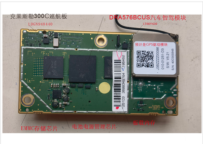

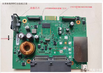

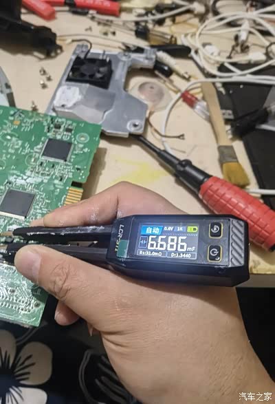

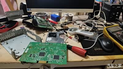

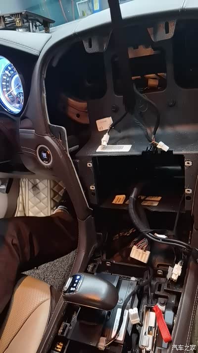

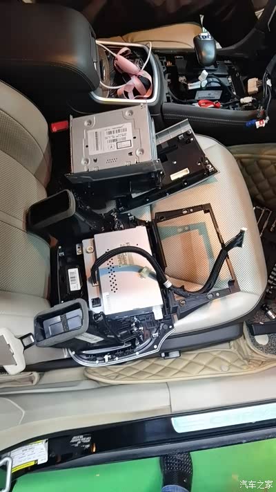

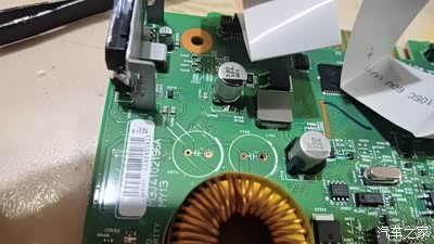

按车友的意见,今天把主机拆下来了,经检查c274和c207两个电容失效了。型号是25v2200uf的,手上只有16v2200uf的,估计耐压值不够,明天去市场上买两颗35v耐压的,看能解决问题不。
2025-06-05 21:58 回复

维修过程
2025-06-05 22:17 回复
成都三零 楼主 关禁闭 已屏蔽
克莱斯勒300C(进口)
修完今天测试了一下,正常的,后续继续观查,如果正常了,菲亚特丶玛莎拉蒂、大切等车主可试一下,4毛钱解决问题

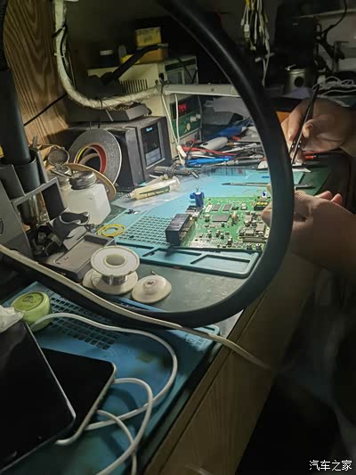

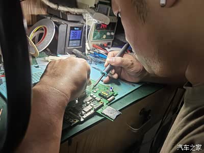

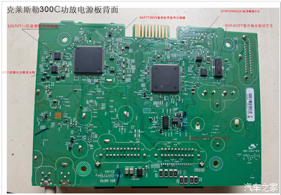

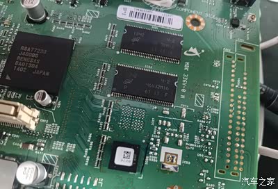

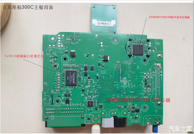

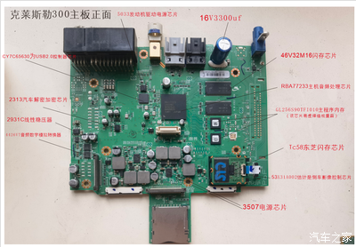

现将经历过程描述一下:
把所有芯片资料查了个遍

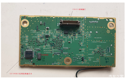

请专业的人员重植主芯片,注意:主芯片是8X8的锡网,最好用笔记本电脑或专用的锡网。开始用修手机的植锡网锡点太小了,后改电脑的植锡网才基本达到原来的锡球大小,一下就吹上去了。另:这芯片估计改了外观尺寸,芯片定位线需要自己拆之前先画一个记号。
拖底板
地板清理干净

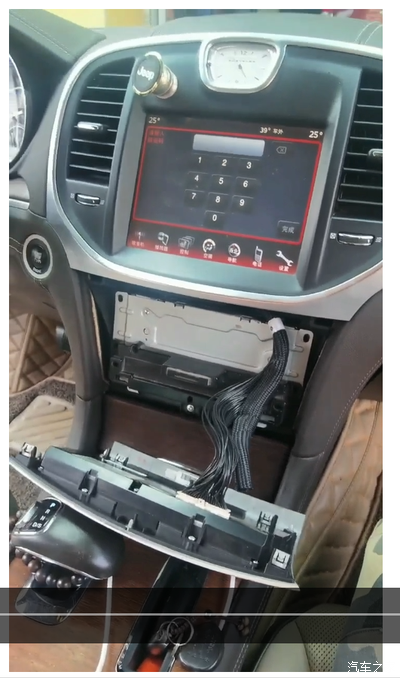

二手主机装时未断电,启动直接显示道奇的车标,熄火再启动,自动识别300C车标。说明系统内存储了相应车型的各类车标,可根据所用车型自动识别。但需要输入车机4位数的密码才能激活主机,但空调操作不受影响,只是不能使用收音机和导航等。密码连续输错会锁机30分钟。主机密码我正在想办法破解。
现在备着另一台主机观察中,从昨天到今天使用一直正常,没有再重启了,希望问题根本性解决!
总结:建议加焊主程序芯片,重植很麻烦,因为主芯片焊锡点很大,厂家也用的是高温锡,加焊一下效果更好。370度是没吹动的,470度75的风力吹下来的。我的故障是突然黑屏重启,不是其他车友先白屏再黑屏死机重启,但高温锡怎么会虚焊我也百思不得七姐,哈哈!
2025-07-17 09:41 来自四川 回复
