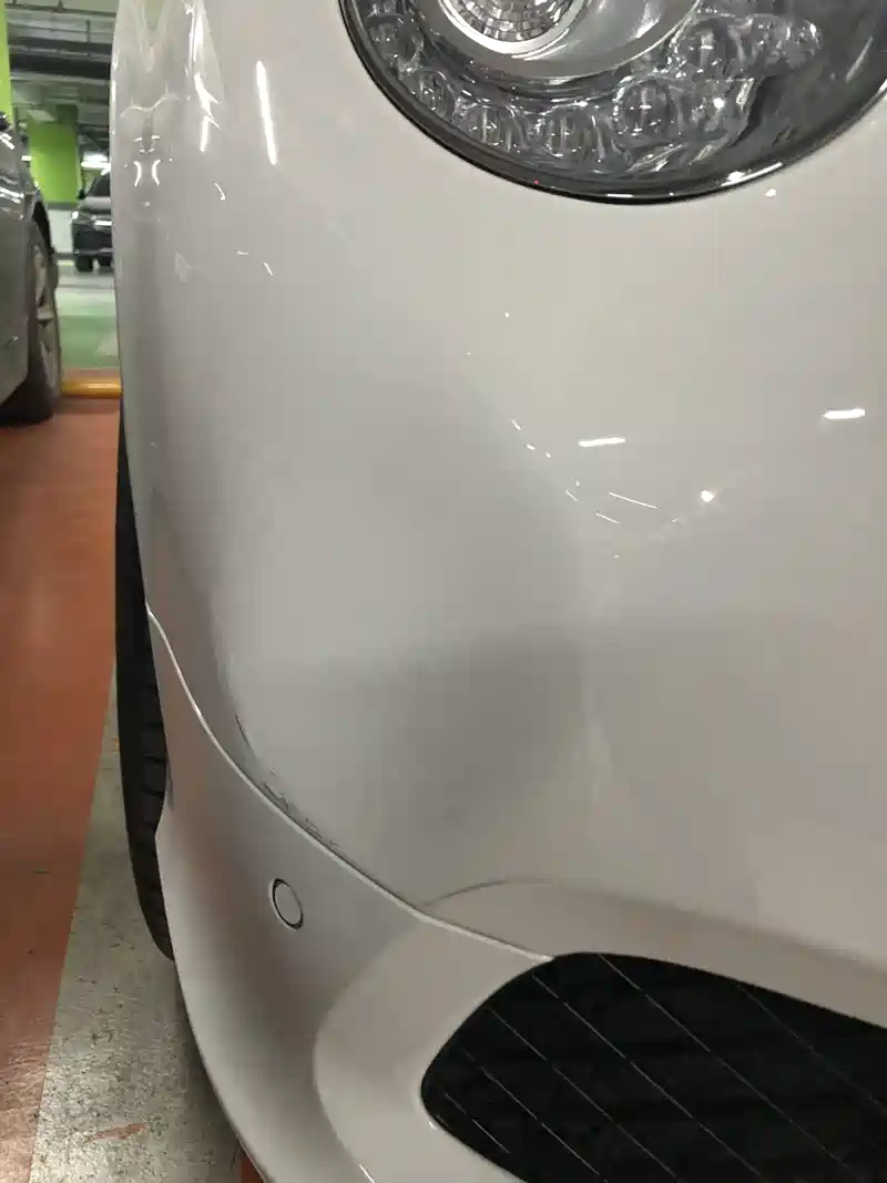

第一次被撞,***碰,停在车位上被对方停车时撞的,叶子板瘪进去,露了底漆,对方全责。要求更换还是维修呢?
瘪了圆形这一大块,擦伤处露了底漆,叶子板是修好还是换了好,对方全责

  :后叶子板是和车身侧框架连在一起的,更换的话需要把旧的割掉,敢接上新的。变形不是特变严重的建议修复处理,比较换新的比较伤车。如果损坏较重,无法修复,那就只能更换了

维修就可以了呀,原车件是最值钱的,换了之后会很大程度的影响二手车的保值率。

钣金吧,换新的没必要,就算是换新的也是重新做的漆,还比不上这个原厂漆

去无痕修复的店看看能不能弄吧。如果能弄最好。弄不好,直接换新的。不建议钣金

您好,您可以到本地的钣金快修,进行实际检查一下,看一下修复是否会完美,如果不能修复完美那么建议是换新

看你其他部分漆面状况吧,喷漆和换新哪种色差小

这个可以无痕修复的,你看看我帖子几乎和你一模一样位置

直接换,修复的话,会有很明显的痕迹,只要稍稍留意的,一眼就能看出来,不要指望能修复好,

拿磁铁试一下,我记得是铝的 只能换
