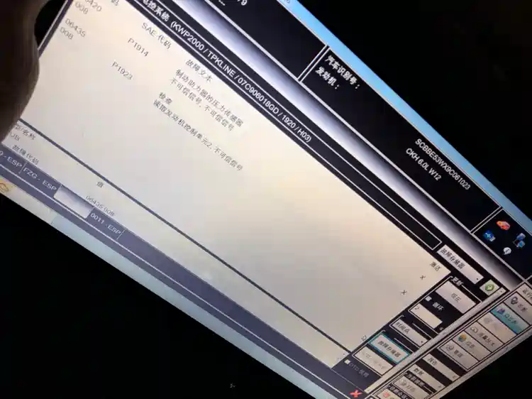

宾利电动真空泵响,一踩刹车就响,踩着不放就常响,行车有时也会响是怎么回事?
现在气枪吹了下传感器,现在踩刹车时已经不响了,但是行驶中还是会间断时间响,响声约5-10秒,时间间隔有点短,以前要是老响早就听到了

宾利诊断900

    可能是漏气,36配件你那边多少钱 单向阀那根管子

    发动机上有一组管子漏气了,电子真空泵是给这组管子保持真空度的。

    拆下来了,我用嘴吹了也吸了,可能是单向阀坏了,通气了
