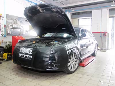

奥迪A6L也有一批车,在2012年-2013年之间,发动机支架坏得相对多一些,可能也是批次缺陷,其中大部分车已经出保,只能自费维修,我们最近碰到一辆A6L 2.8L前驱可能就是如此。

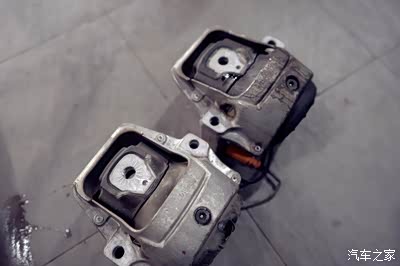

故障现象:
——无论D挡还是N挡,怠速抖动,乘客与车接触的地方都能感受到震动,支架坏得越严重,震动越大;
——急加速时发动机声音与平时不同;

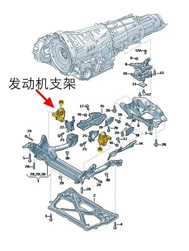

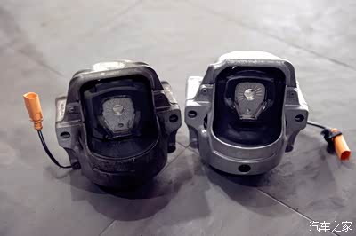

发动机支架(也叫‘发动机机脚胶’、‘发动机机脚’),它是橡胶金属结合件,原理跟橡胶鞋底类似,用来将发动机固定在车身上,让发动机与车身没有直接的金属接触,缓冲和抑制发动机运行时的震动。橡胶老化后 里面的油液会流出,起不到缓冲发动机抖动的作用,让噪音和震动变大。

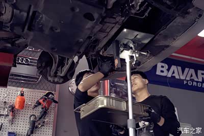

更换A6L发动机支架,需要同时更换两只,把车升举,断开发动机与车身的连接,把旧支架拆下和替换新支架,看着简单但花费工时不少,因此4S收费也不少。其实几百就能更换。
发动机支架在6万公里里程损坏算是自然磨损,但1-2万公里就损坏很少见,建议车主们碰到类似情况,先沟通4S店是否可以索赔,在质保期内带上三包证明、购车发票、保养手册,速到4S店办理索赔后免费维修更换。

    这个配件必须4s店换,外面的配件只是模仿了外形,所以左右不分,正品分左右的,内部有液压垫和液压仓,好自为自
