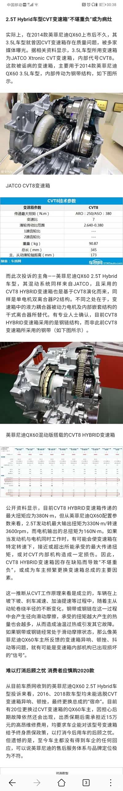

 据中国质量新闻网针对此问题的求证,造成问题的原因是英菲尼迪QX60使用了日产旗下变速箱品牌捷特科生产的CVT8HT型号变速箱,由于搭载的QX60属于混合动力车型,故这款变速箱在设计上不同于普通的CVT8变速箱,即本该是液力变矩器的部分由电机取代,导致在油电切换时电机产生异响或顿挫。
另外留意到有报道说这款变速箱主要是墨西哥生产,日本和广州花都也有生产,但好像量不大。
变速箱最大负荷380牛米,发动机330+电动机160,不过行车电脑应该会限制输出。不过可能长期接近最高负荷运作,损坏的几率就高一些吧。
