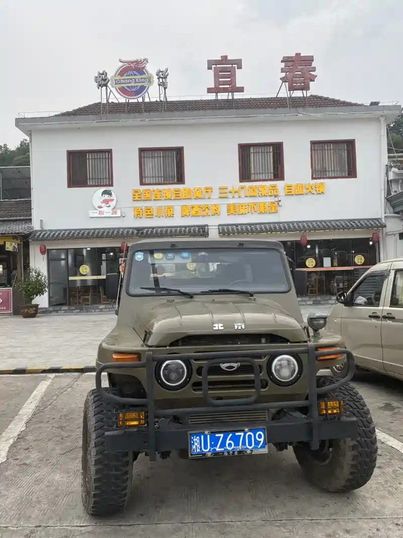

问下212柴油款要打黄油吗。如果要的话需要打几个地方呢?改装过的
