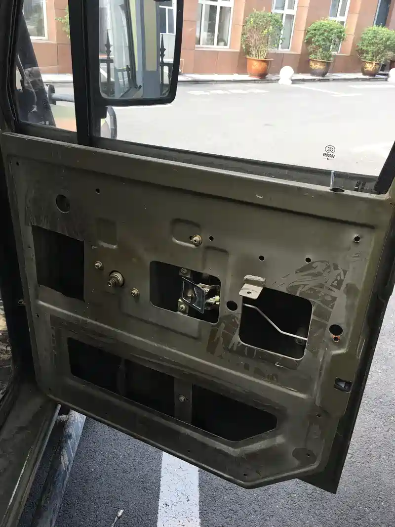

右前车窗玻璃升降出现故障,摇把无法转动。准备检查一下升降器情况,打开车门内衬板看到车门内部是这个情况,升降器安装在车门框架内部,无法再进行拆解了,感觉没法操作呢?如果更换升降器的话,感觉更是无从下手。有经验的朋友麻烦指教一下啊!

212车门结构非常简单的。我不知道你说的检修是要做什么。摇窗机几乎是一次性的,没有可以检修的地方。先确认一下玻璃摇不动是哪里卡住了还是摇窗机坏了。再对症修理。车门上有很多小洞,把玻璃摇到适当高度,需要拆的螺丝就对准小洞了。不过拆摇窗机不需要拆里面的螺丝。只需要把玻璃从玻璃托上拔下来,用透明胶带固定在高处,然后拆摇窗机上的两个螺蛳也许三个。再拆轨道。轨道个摇窗机是一体的。整个一起换。好像二三十块钱一个总成。买个新的再装回去。大概的拆装过程是这样,细节地方还得自己现场处理。比如拆玻璃的时候也得把水切拆下来。都是很简单的事,遇到什么东西碍事拆就得了

拆里面轨道上的螺丝需要摇玻璃到合适的高度螺丝刀才能伸进去
