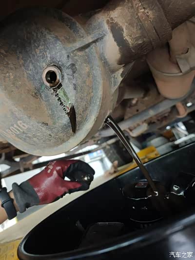

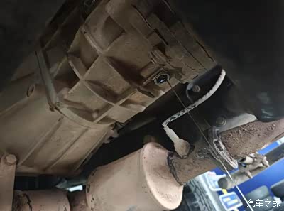

我是18款一体箱,上周刚去换了变速箱、分动箱、前后桥油,顺便还打了黄油,现在车子丝滑无比。
