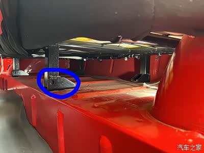

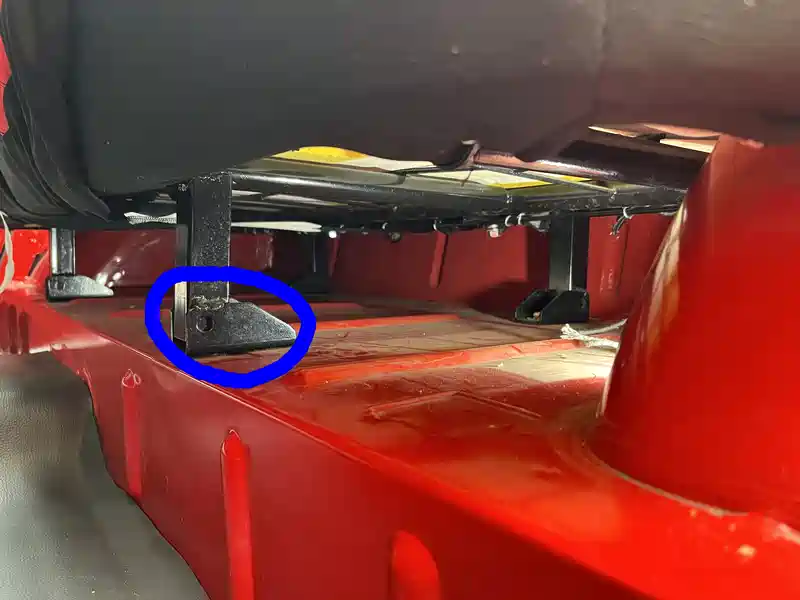

19款1.5T三角门。后排座椅底座的螺丝松开会转轴,需要在底盘下面用另一个扳手咬住螺母才行。其他三颗螺丝都能从外面看见,我做了个延长扳手,可以从后轮旁边伸进去要咬住螺母,但是这颗螺丝从外面看不见,无从下手。是必须要下地沟或者用升降机才能拆下后排座椅吗?(照片是从这个角度拍的)

不知道,我的也是19款1点5,但是后排坐垫跟老款一样。可以直接掰起来跟你的不一样。直接钻车底找吧,直接钻车底没问题。

不会弄。帮顶。我还趴车底看了一下。你说的这一个螺母的确看不到。螺母的地方有一个小盒子把螺母包到里面了。不知道是什么,没敢拆

谢谢大家。我已经钻车底解决了。没别的办法,只能钻车底用另一把扳手上下夹工才能拆下来。
另外我这款19款的靠背两边各有两颗螺丝,用来固定靠背。只要每边各拆掉一颗螺丝,就能实现靠背前翻。我拆后座就是为了干这个。已经成功了。
注意:如果不是这款的,可能不行。因为我见过有些车友发的图片,靠背跟底座是焊在一起的。
19款1.5t特征,后排靠背上面是平的,没有头枕凸起,这款可以改。其他的你只能自己拆下来看看了。
